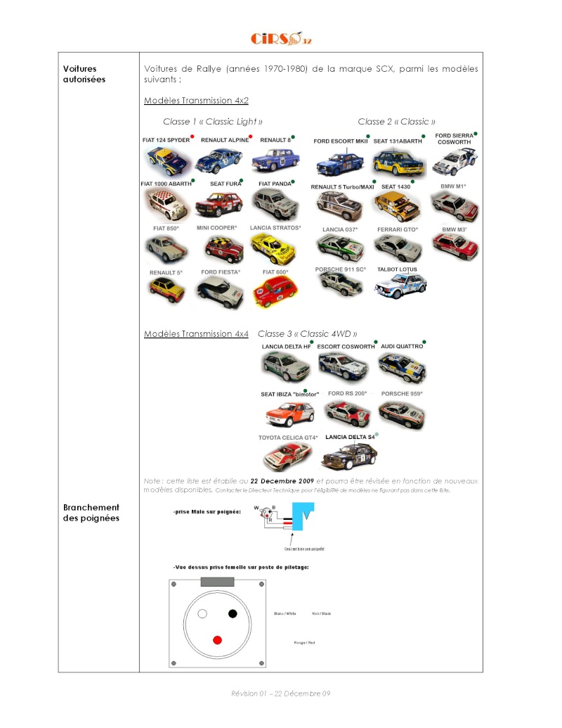

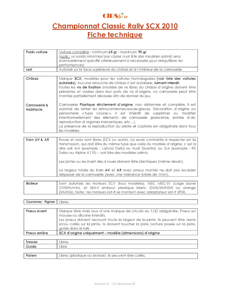

Allez, je me lance au risque d'être étiqueté "membre le plus pénible".
La mention "copilote obligatoire dans tous les modèles" me chagrine car risquer de massacrer une auto collector fait toujours mal à mon séant délicat.
Sans parler des complications si la sus-nommée a un éclairage alimenté par des languettes métalliques.
Passons ...
Maintenant, comment contrôler aisément le respect des dimensions d'origine des pneus arrières s'ils sont montés sur des jantes after-market ?
Qui va s'y coller ?
Selon quel document de référence listant les dimensions et types de pneus par modèle ?
Franchement, ce n'est pas pour agacer les foules mais je sens le travail fastidieux et interminable avec les contestations ad-hoc.
Sinon, je le trouve intéressant ce règlement car il est permissif en matière d'équipements sans pour autant faire gagner celui qui a le plus gros budget pièces (hors pneus s'entend).
Passons ...
Qui va s'y coller ?

Pour les modèles récents, il y a les dimensions des pneus sur le site SCX ( www.scalextric.es ).
Mais c'est vrai que pour certaines Altaya c'est peut-être plus difficile à trouver.
De toute façon je suis assez d'accord avec Burrito, même si on arrive à compiler les tailles des pneus d'origine pour tous les modèles, ça laisse présager un contrôle technique un peu compliqué...

Alors je vais peut-être vous étonner, mais je suis d'accord avec vous.
... enfin en ce qui concerne les pneus, parce que pour ce qui concerne les copilotes, là je ne suis pas d'accord... oui, c'est bientôt Noël c'est vrai, mais faut pas rêver, je peux pas être d'accord avec tout! D'ailleurs une petite réflexion au passage: tout le monde semble vouloir un règlement qui soit la description de sa propre voiture. Vous conviendrez j'espère de l'impossibilité de l'entreprise consistant à rédiger un tel règlement.
Mais revenons à nos moutons, en l'occurrence les pneus. Le problème avec les SCX, c'est l'absence de pièces de rechanges, ou la difficulté de s'en procurer. D'où le fait de laisser libre le choix des roues, afin de permettre à ceux qui ont un problème avec les roues d'origine de pouvoir quand même rouler avec leur auto sans avoir à en racheter une autre . Et donc effectivement il va devenir complique de contrôler que les roues montées respectent les dimensions d'origine. Comme il est vain d'imposer via le règlement quelque chose de difficile voire d'impossible à contrôler, il me semble effectivement préférable de rendre libre le choix des pneus.
Je soumet donc cela à l'avis de tous: seriez vous d'accord que le choix des pneus soit libre? Ou avez vous une autre proposition?
Re: Réglement SCX Classic Rallye
OUI
Age : 112
Enzo a écrit:Je soumet donc cela à l'avis de tous: seriez vous d'accord que le choix des pneus soit libre? Ou avez vous une autre proposition?
Pour moi, cela va creuser le gap entre les voitures qui n'ont pas la possibilité d'avoir des pneus de rechange (A110?) et celles avec des dimensions plus standard (GTO au hasard
Mais de toute façon, les voitures , les motorisations sont tellement hétéroclites, que pour ce championnat , pour moi, le but est encore plus de se faire plaisir à faire rouler une voiture qui nous plait
Libres à ceux qui veulent jouer le scratch à faire rouler une caisse à savon, toute équipée en Slot it et pneus NSR Supergrip.
C'est vrai aussi que pour les modèles plus anciens, si les pneus sont secs et les moteurs n'avancent pas, il est obligatoire d'en trouver d'autres pour se faire plaisir
Je pense aussi que le fait de rouler sur la petite piste devrait contribuer à équilibrer les forces et comme le reglement en a laisser la possibilité pourquoi ne pas réequilibrer les forces en augmentant le poids mini sur les voitures larges équipées de gros moteur. (Pas touche à l'A110
Bref, je suis pour la liberté avec un possible réequilibrage en cours de championnat ou encore trouver un moyen original de déterminer un classement en fonction d'un résultat objectif en fonction du type de voitures:
Enzo ou Gege, les maitres étalon, établissent un tour chrono avec toutes les voitures, on en établit un nbre de tour objectif (chrono x durée de la course) et le classement se fait à partir d'un différentiel, celui qui surpasse ou se rapproche le plus de cet objectif gagne .). De toute façon, à la fin, c'est Enzo qui gagne

Les pneus SCX se trouvent par correspondance au moins pour la majorité des autos.
Je ne peux pas dire pour toutes vu que je ne connais pas les dimensions de chaque modèle.
Au pire, on doit pouvoir monter des pneus SCX s'approchant de la taille d'origine dès lors que l'on change les roues par des alu.
Je tiens à souligner que seuls les amateurs de vieilleries seraient obligés de le faire et leur fossilo-collector vaut surement l'investissement.
Sans quoi laisser libre le choix des pneus me convient autant que de monter obligatoirement des SCX.
A mon sens la différence dans le domaine se fait plus sur la régularité des changements que sur leur qualité intrinsèque.
Aussi il ne faut pas perdre de vue que bien des autos d'origine non lestées tournent déjà très fort sur la "petite" piste.
Nul besoin d'investir des sommes astronomiques pour être performant.
Le règlement actuel me semble ouvert puisque les inconditionnels du tout d'origine peuvent rouler à moindre frais en restant compétitifs et les accrocs des options peuvent aussi se faire plaisir.
Par contre, je ne vois pas pourquoi on ne briderait/pénaliserait pas l'Alpine qui est sans doute la plus performante des petits gabarits.
Sans ça tout le monde va tourner avec l'A110 ou personne ne roulera en Fiat 1000 etc.
Enzo, je ne suis pas surpris que tu sois d'accord pour un contrôle aisé, tu n'a pas que des mauvais côtés.
Pour le co-pilote obligatoire, je ne vois aucune justification à en rajouter un dans une auto qui en est dépourvue d'origine.
On sait tous que les fabricants de slot font des concessions sur le réalisme soit pour gagner en performance, soit par soucis d'économie.
Et même dans un soucis de réalisme je ne trouve pas ce choix judicieux dans la mesure où une auto avec peinture perso improbable est admissible alors qu'une en livrée historique de rallye mais sans co-pilote ne l'est pas.
Que l'on se comprenne bien, je discute du règlement sans discuter le règlement et m'y plierai sans contester lorsqu'il sera figé.
PS : On ne t'engueule pas Enzo, on voit bien que tu fais tout ton possible pour que les catégories plaisent au plus grand nombre sans handicaper les moins fortunés et on t'en remercie.

Les essais d'hier ont révélé que le poids maxi des autos à 90g, c'est beaucoup trop élevé. Il faudrait le descendre à 85g au max.

L'Audi Quattro avec co-pilote pèse sans lest 87 grammes!!
Je pense que le réglement est très bien comme il est et j'espère que cette catégorie nous réservera de bonnes arsouilles.
Une SCX avec un RX42B bien rodé, permet déjà de bien s'éclater
Bonnes fêtes à tous.
Fred
Fred
kawafred-
Nombre de messages : 77
Localisation : Auch
Voiture favorite : Porsche
Surnom : Kawafred
kawafred a écrit:L'Audi Quattro avec co-pilote pèse sans lest 87 grammes!!
Une SCX avec un RX42B bien rodé, permet déjà de bien s'éclater![]()
Fred
Salut Fred,
En fait la baisse du poids mini à 85g est une vanne à l'adresse de Burrito: La GTO qu'il a préparé pèse 90g sans lest, c'est un avion, ca a l'air d'être un vrai régal à piloter
Si on lui abaisse le poids maxi, il va avoir des cheveux blancs

Comme promis, le réglement à jour ci-dessous. A vous de jouer!
