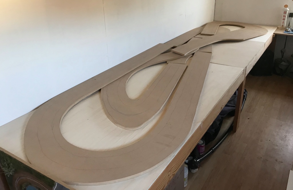

Ensuite j'ai découpé les morceaux de pistes, les voici en vrac :
Et j'ai commencé l'assemblage de tous ces morceaux
Voila où j'en suis aujourd'hui.

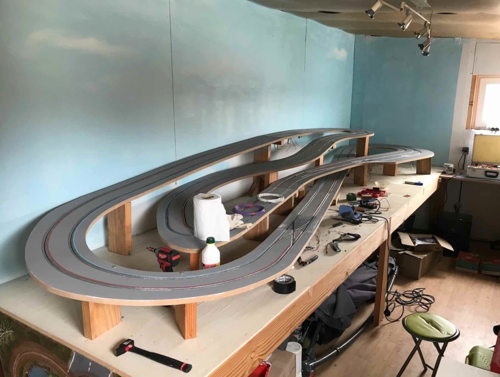

J'ai un peu avancé pendant les vacances de noël.
J'ai fait les plans sous une application de design.
Chacune des 3 images correspond à un panneau de bois (122x244cm).
Je me suis creusé la tete pour reproduire ces tracés sur les panneaux de bois et finalement j'ai acheté un petit video projecteur de poche à 30euros pour projeter chaque image sur le panneau:
Prochaine étape, consolider le support de la piste, là la piste est juste posée sur des bouts de bois.

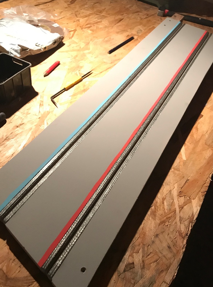

Cette semaine c'était peinture
Apres avoir passé une couche d'apprêt (que j'ai poncé légèrement avec du 180 grains), j'ai passé 2 couches de gris au pistolet.
J'ai également passé une couche de vitrificateur dans la rainure et à l'endroit où sera collée la tresse (pour permettre un collage du scotch double face optimal).
J'ai ensuite utilisé des feutres POSCA pour faire le marquage des 2 voies analogiques. Je n'étais pas obligé mais je trouvais que ca faisait sympa
Et voila : Tous les morceaux du circuit sont peint!
La prochaine étape sera de mettre la tresse, non sans avoir auparavant collé le scotch double face.

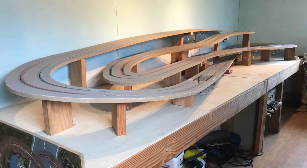

Je n'ai pas pu attendre ! Je voulais savoir si le scotch double face allait tenir et surtout si la tresse allait tenir
Du coup en rentrant ce soir je suis allé tester ça
D'abord faire la petite cale qui me permettra de bien appuyer partout (Jubil l'a faite en plastique, moi en bois
Ensuite coller le scotch et la tresse:
En gros plan ca donne :
J'espère que ca ne va trop se décoller
Il me semble que ce n'est pas trop résistant... on verra bien...J'ai utilisé le même scotch double face qu'au club.

LE WE dernier mise en place du poste de commande et début de connection des tresses.
Voici une vue du chantier.
Le poste de commande:
L'arrière du poste de commande: (l'idée étant de connecter tous les fils à ce boitier)
Et voila aujourd'hui le circuit est opérationnel
Seul problème j'ai un soucis en mode digital. Je vais donc laisser tomber ce mode ci.
Je n'aurai que le mode analogique, ce n'est pas trop grave.
J'ai fait ma première course avec mon fils, et on s'est bien amusé
Bien sur il y a encore pas mal de défauts (comme des jonctions de panneaux pas très bien faites).
La suite, ça sera vérifier que toutes les jonctions des panneaux soient lissées (en effet, il se trouve que sur certaine jonctions, il y a comme une sorte de 'marche' ce qui fait sauter les voitures). Ensuite il faudra boucher les trous et peindre le mastic qui m'aura servit à boucher les trous avant d'attaquer la décoration.
A bientôt.

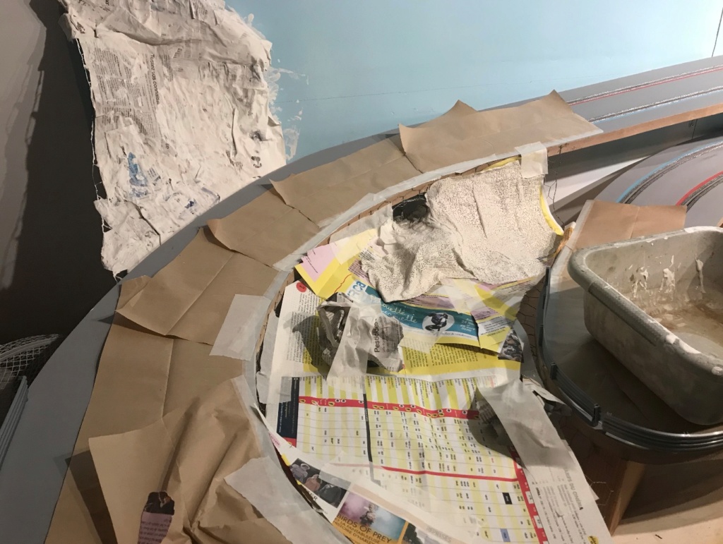

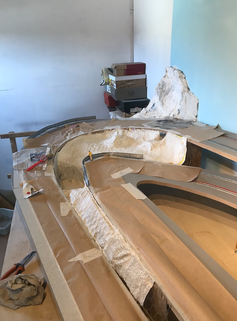

Pendant cette période de confinement j'en ai profité pour travailler au circuit
J'ai commencé à faire le terrain coté gauche :
A gauche donc il y aura une rivière qui sortira du petit trou en fin de virage droit pour finir en cascade sous le petit personnage jaune.
Ça sera une première pour moi puisque je vais utiliser de la résine
Coté Droit :
Ici ce sera l'entré du tunnel. J'ai été obligé de faire une falaise plutôt qu'une pente car sinon depuis le poste de pilote on ne verra pas assez le virage.
La partie plate centrale sera simple: juste herbe et petits arbres.
