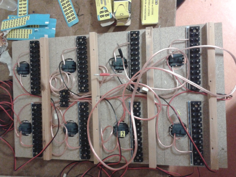

Nous avons entamé les travaux de transformation de la piste Carrera du club en digital par une grosse séance de démontage le 28 juillet.
Quatre autres séances se sont succédées depuis pour préparer l'arrivée d'un courant parfait à la piste en 11 points de pontages. Quelques centaines de mètres de câble 2,5mm2 (88 brins au total) vont se rejoindre au tableau électrique lundi soir ... pendant que Pierre et Géo ternineront de préparer les 10 pupitres de pilotage.
C'est du lourd ... les barrettes de dominos sont du 25mm2, c'est dire.
Dernières lignes droite cette semaine, avec l'intervention de David LAURENT, le concepteur du système, qui nous installera tout ça mercredi et jeudi.

Encore une grosse journée de boulot, animée par l'arrivée de David avec le reste du matériel pour équiper notre belle piste en DaVic.
A l'issue de la journée, notre piste fonctionne en DaVic et en Analogique, au choix.
Une TRES GROSSE satisfaction pour toute l'équipe ayant participé à la préparation pendant plusieurs longues soirées.

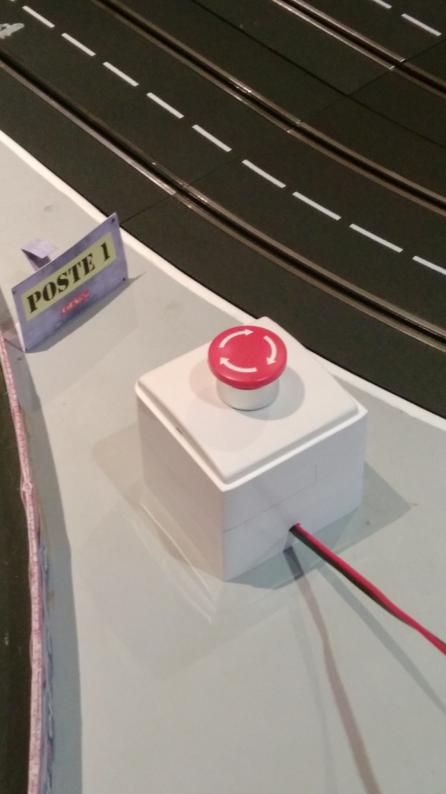

Il nous reste demain à monter ce qui nous permettra d'animer les courses, à savoir :
- Le comptage
- La zone de pénalité
- L'arrêt d'urgence
- Le comptage
- L'arrêt d'urgence

Notez que Mike est désormais un homme de pouvoir ... il peut stopper la course à tout moment avec l'arrêt d'urgence si vous ne chantez pas "God save the Queen" sans fausse note en polyphonie.

Félicitations à tous les bosseurs que j'ai vu à l'œuvre, sacré chantier !
Je viens mardi soir pour la mise en place des nouveaux parapets (*)
Par contre pas possible d'être là avant 19 h 15 .... désolé.
"Photo-montage" ci-dessous ... la suite mardi soir !
(*) "Parapets" en un seul mot ! Il ne s'agit pas ici de vulgaires protections imaginées par un quelconque architecte (Des Pets Allégés comme il se doit !) pour éviter tout désagrément olfactif ... même si beaucoup de murets servent souvent de réceptacles lors de la sortie nocturne quotidienne de Médor, la sempiternelle promenade "pipi-caca" !
Les parapets sont là pour faire "joli" et pi-c'est-tout !
"con-posant-actif" ! C'est ti pas du ressort du gynécologue ce truc ? ... ok je sors !Ronnie31 a écrit:J'ai profité du passage de Laurent Davidpour lui poser quelques questions sur les poignées et les tresses (...)
- Le Davic est compatible avec toutes les poignées du moment qu'elles ne comportent pas de composants actifs (ne me demandez pas ce que sait, je mérite un GG d'oren électronique). (...)

Je reviens du club. J'ai terminé mes bricoles et remballé mon matos.
Voici le fruit de mon après-midi :
Le coup-de-poing du ramasseur du bout de piste, monté sur sa base :
et le même arrêt d'urgence à la table de direction de course, avec l'interrupteur de gestion du "Stop & Go" pour les pénalités.
Le lettrage est encore à faire ... il faut que j'imprime deux étiquettes 10x62mm maxi.
Une pastille rouge et une verte serait un plus (10mm de diamètre env.). Quelqu'un en aurait-il en stock ?
Reste encore à marquer sur la piste la grille de départ pour les courses en DaVic ... pas eu le temps de finir ça
