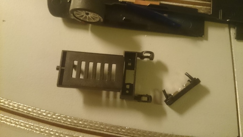

On attaque ensuite le démontage du berceau :
Pour démonter le moteur du berceau, il faut faire très attention aux deux porte charbons qui sont aussi des lames de contacts, c'est fragile et cela ne se détaille pas. Si vous cassez cette pièce ou le charbon, vous êtes bon pour racheter un moteur.
Ce que j’apprécie avec ce système, c'est que l'on peut facilement nettoyer le collecteur et vérifier l'état des charbons. Ces deux lames de contact sont aussi la pour régler le roulis du berceau ( merci Ronnie

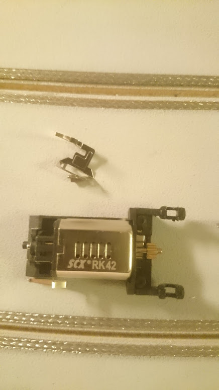

La première fois, j'ai opéré avec un petit tournevis plat pour faire levier :
La deuxième fois, je l'ai fait à la main sans démonter les lames de contact... c'est le métier qui rentre.
Une fois le moteur sortie, on enlève l'aimant, noté que l'on peut enlever l'aimant quand on veut vu qu'il est accessible de l’extérieur de la voiture.
Quand vous remettez le cache, assurez vous de bien remettre les vis dans les encoches et ne vissez pas comme moi en mettant le cache puis les vis par dessus
La c'est mieux.

On peut maintenant sortir le pignon de 9 et remonter un pignon de 10. Au cours de cette étape, faites très attention aux deux porte charbon, une chute du moteur même de 10 cm de haut peut être fatale à vos charbons, la encore, enlevez vos moufles.

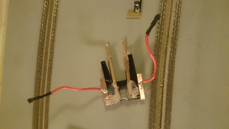

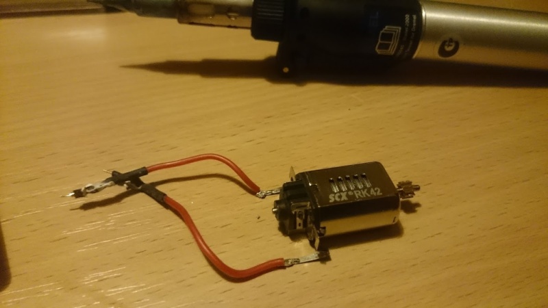

Avant de remettre le moteur dans son berceau, on va souder la connectique davic :
Ici au lieu d'avoir un double connecteur, je l'ai coupé en deux, un sur chaque fil ( merci CC pour l'astuce )
Comme je ne suis pas un bon soudeur, j'utilise de l'eau à souder pour étamer les pièces avant soudure, ça se trouve dans les magasins de brico.
Les deux fils et les deux lames de contact du moteur sont étamés.
Voila une fois soudé, on peut remettre le moteur dans le berceau. Petite précision, j'ai beaucoup trop de longueur de fils sur cette photo, il n'en faut pas autant.

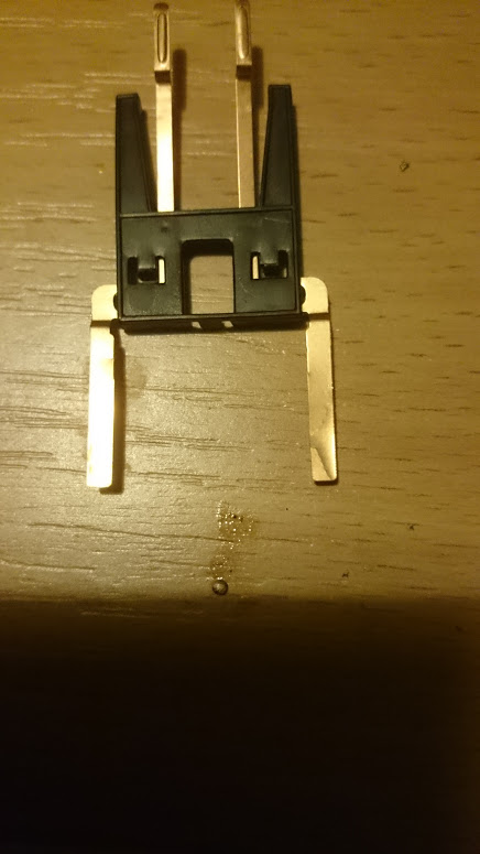

On s'attaque maintenant à l'avant, on sort le guide, celui ci sort à la main avec un petit mouvement de rotation et une pression sur le dessus.
Il faut travailler les tresses et éviter qu'elles ne se superposent sous peine de ne pas avoir la lame du guide complétement enfoncé dans le rail, avec des pertes de l'avant à la clé.

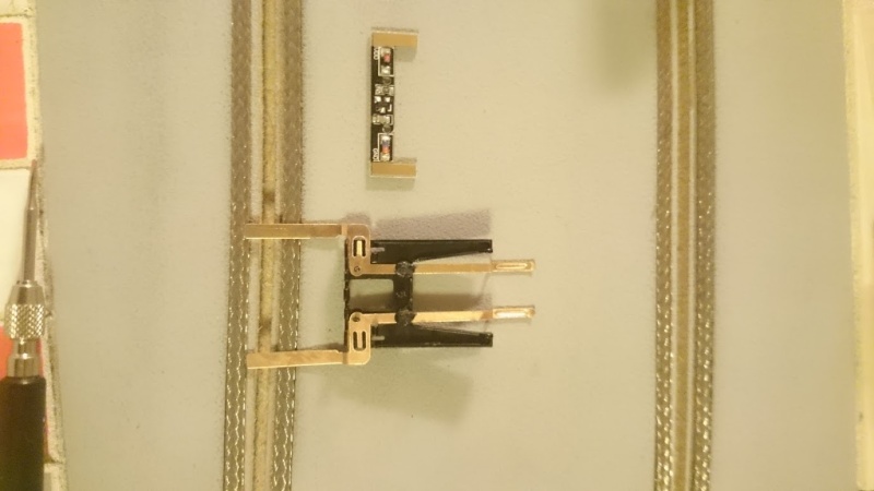

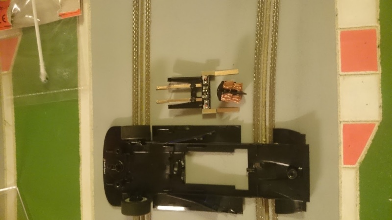

On declipse ensuite la partie avant :
J'ai pris le partie de souder sur des deux pattes arrières.
Avec un petit cutter, on ebarbe les deux soudures plastiques qui tiennent la partie centrale qui est utilisée pour l'éclairage des feux
Si vous n'êtes pas doué pour la soudure comme moi, je vous conseille aussi de sortir proprement les deux lames de contact, le support plastique risque de fondre en cas de soudure prolongé et cette pièce ne se détaille pas.
il vous faudra la recoller après la soudure.
J'ai choisi de souder les deux connecteurs davic sur les lames de contact retournés, une fois fait, je replie les lames vers l’intérieur.
Et voila une belle pièce en plastique déformée pendant la soudure réparé à la colle à chaud vu que j'avais soudé en laissant tout en place....

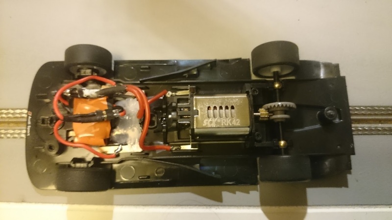

Je vous avais prévenu, mes fils sont trop longs. La puce est positionnée entre les deux lames de contact avant avec de la patte à fixe. J'ai suivi les conseils de Géo en protégeant la puce avec de la gaine thermo et du scotch, la ou je l'ai placé je pense que c'est pas du luxe.

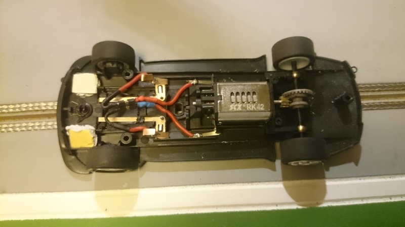

Voila une photo d'un montage bien plus propre que j'ai réalisé sans la puce sur un autre châssis qui n'est éligible mais qui dispose du même berceau, moteur et lame de contact

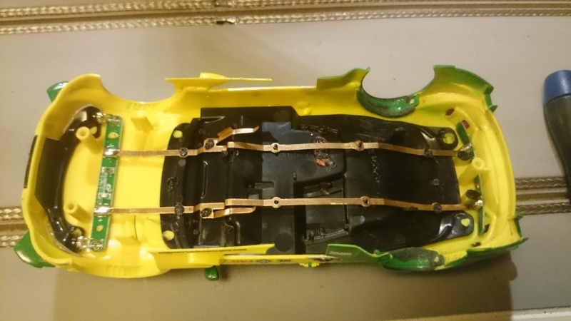

Et vous pensiez que c'est fini ?
Et non, y'a encore un peu de taff sur la carrosserie :
Alors, je conseille d'ebarber les passages de roues arrière et de contrôler la carrosserie.
Au niveau du système des feux, soit on replie les deux lame de contact, soit on vire tout en enlevant proprement les soudure plastiques, la pièce entière doit pouvoir venir toute seule avec les ampoules des phares avant.
Voila, j'espère que ce post sera utile et que les moins dégourdis ne feront pas les mêmes boulettes que moi.

arzach a écrit:Olivier, merci pour ce tutoriel.
A noter que j'ai soudé les connecteurs Davic (côté guide) sur les languettes métalliques sans les démonter. En faisant vite ça ne fait pas fondre le plastique du châssis.
A noter aussi, que j'utilise un chalumeau à gaz comme fer à souder. Cela explique aussi certaines choses

Je complète le super tuto de Holive après avoir passé un peu de temps sur ma future voiture, les 1er tests sont plutôt prometteurs :
1/ Après avoir poncé l’intérieur des ailes, élargisseurs et passages de roues, les PT25 passent sans problème : Ils donnent une super stabilité à la voiture qui peut utiliser le moteur dans les watts (17v)
2/ Les soudures peuvent se faire sans démontage des plastiques, à condition de ne pas s'éterniser et d'utiliser un petit fer à souder : Evitez les fer de 100w ou autre fer à gaz, du type chalumeau
3/ Le principal problème pour moi réside dans le système du guide :
a) Le contact entre les lamelles et la tresse va t'il permettre un bon passage de l'information en numérique ? De plus, la tresse Ninco recommandée en Davic est un peu épaisse et je me demande si ce sera le bon choix.
b) le ressort du guide, ne remplit pas son rôle consistant à ramener le guide en position centrale : Même après démontage et divers réglages, ce ressort me semble totalement inapte à remplir sa tache correctement. Je me demande s'il ne faudrait pas coller une petite pièce en plastique au-dessus du support du ressort pour le maintenir plus écarté...
c) Le guide peu profond rend la voiture délicate à piloter, il faudra sans doute lester l'avant. Si le poids de la puce ne suffit pas, on pourra demander au comité technique d'ajouter le chien sous le capot : Dans ce cas, je pense que Ronnie aura un sérieux avantage avec Hulk !
(si quelqu'un a un chihuahua, tant pis pour lui
4/ Je souhaite conserver l'éclairage de mon Audi : C'est zoli et ça pourra faire sapin de Noël sur la piste en fin d'année !
Le circuit imprimé avec les Cmos ne va t'il pas perturber notre information numérique en Davic ? Ce serait dommage d'avoir de zolis voitures bien éclairées mais qui freinent, accélèrent ou aiguillent aléatoirement... ou pas du tout
Si quelqu'un à des réponses, je suis preneur
c) Le guide peu profond rend la voiture délicate à piloter, il faudra sans doute lester l'avant. Si le poids de la puce ne suffit pas, on pourra demander au comité technique d'ajouter le chien sous le capot : Dans ce cas, je pense que Ronnie aura un sérieux avantage avec Hulk !![]()
(si quelqu'un a un chihuahua, tant pis pour lui![]()
Le circuit imprimé avec les Cmos ne va t'il pas perturber notre information numérique en Davic ? Ce serait dommage d'avoir de zolis voitures bien éclairées mais qui freinent, accélèrent ou aiguillent aléatoirement... ou pas du tout![]()
Merci Geo pour ton retour d'expérience.
Pour le passage des infos davic - Au GP de Charade - il y a une course annexe en R8Scx Davic donc cela devrait le faire.
Pour le guide peu profond, Pierre a fait l'essai de sa DTM avec des tresses Slot-it et des pneus fins - Règlement à valider en réunion de bureau. Pas besoin de Hulk , Fernand devrait suffire
Pour le retour du guide , ces lames servent surtout à jouer le rôle de ressort de guide (cf R8 Scx)
Pour l'éclairage, c'est à toi de voir

Je profite de mes vacances et de ce temps magnifique, seul à même de me permettre de bronzer sur ma terrasse avec masque et tuba pour continuer à bosser la SCX DTM.
J'ai d'abord refait mes câblages davic avec un fer à souder électrique 15-30 watts.
Avec l'eau à souder et ce petit fer, je n'ai rencontré aucun pb. Pas la peine de démonter les lames avants, c'est niquel.
J'ai isolé la connectique avec du scotch pas peur de mauvais contact, la ou c'est placé, c'est quand même chaud.
Comme, j'avais du temps, J'ai ensuite changé les pneus avants pas des pneus de marque slot it ( PT07 de mémoire, à confirmer )
Test et bof bof... les roues avants ne touchent pas la piste, c'est nul...
Changement des tresses d'origine par une tresse nsr extra fine de couleur grise ( ref : jesaisplus ) :
C'est mieux mais c'est pas encore ça.
Si on regarde le guide, on se rend compte qu'il y a du débattement vertical, environ deux mm, le guide est amorti par les deux lames de contact avants.
J'ai supprimé ce jeu en insérant deux rondelles au dessus du guide, l'idéal serait d'utiliser des rondelles en nylon, j'ai fais avec ce que j'avais sous la main avec des rondelles métalliques, le tout sécurisé par de la patte à fixe ( pour éviter que ça se barre et que ça fasse un cours jus )
J'ai ensuite affiné la carrosserie en enlevant le système d’éclairage :
Essai en piste sous 14 volts : de la balle...
Le train avant est mieux.
Je ne sais pas ce que ça va donner sur le carrera et si même ce bricolage sera permis ou pas mais l’opération sur le guide avant est tip top sur ma piste, meilleur guidage, moins de deslotage de l'avant, la voiture est bien plus plaisante. Si le club est ouvert mardi soir prochain, je l’emmènerai pour faire un test.
