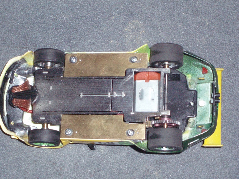

- La Porsche de Mike: une GT très rapide mais glisse un peu trop du cul, peut être aussi un peu trop d'inertie au freinage due au poids du splendide chassis métal

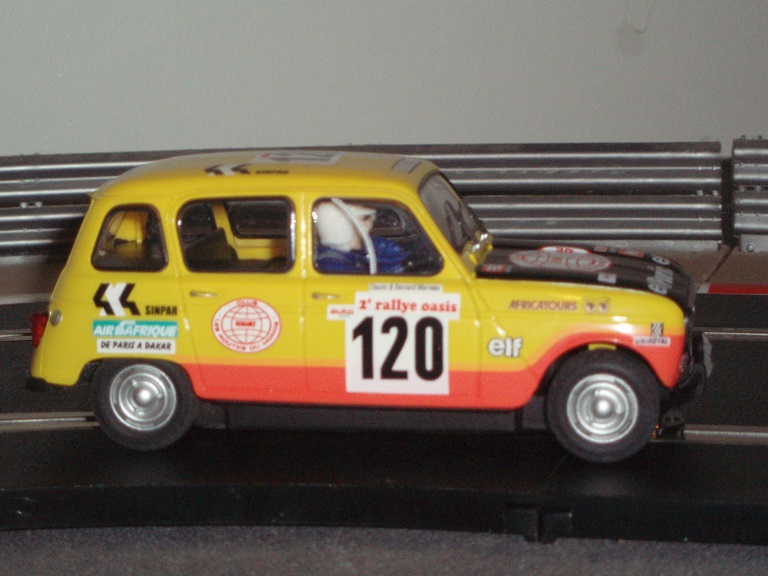

- La R4 de Geo: très sympa, préparée à la sauce R8, beaucoup de Tilting. Ca fait bizarre une R4 propulsion!

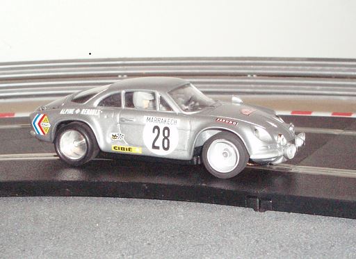

- L'Alpine de GG: Plus homogène que l'Alpine du PDS, sympa

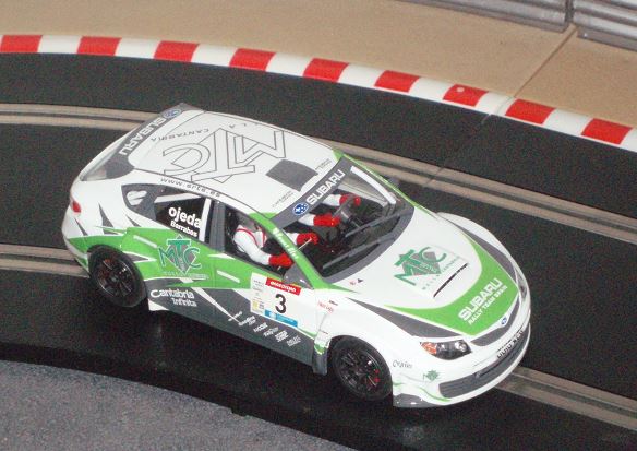

- La Sub de Richard, une super moteur mais manque de grip , bras basculant: les tresses doivent être réglées très plate pour éviter le déslotage. Une sacré motricité dès qu'elle est en ligne !!! A essayer avec moins de volt

- L'Alpine du PDS: un gros moteur mais un manque de grip => pas de tilting - carrosserie serrée

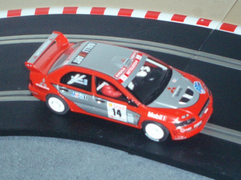

- La Mitsu de Philippe: semble très dure en transmission, ce qui la pénalise trop.
