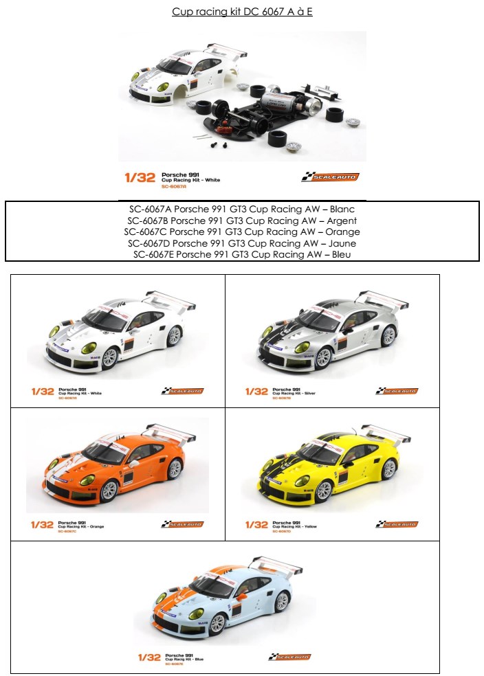

La prochaine catégorie digitale débutera en septembre 2017. Pour cette nouvelle série, le bureau a souhaité aller vers une marque que nous n’avions encore jamais utilisée jusqu’ici, Scaleauto.
Nous roulerons donc dans un esprit Coupe monotype Porsche avec les 991 de la marque, à l’échelle, 1 :32.
Cette marque propose, pour ses GT, deux types de modèles :
  • Nous n’utiliserons pas les modèles dits « Home » (moteur cage courte en sidewinder).
  • Les modèles autorisés seront les châssis « R » (comme Racing), avec moteur cage longue SC-0011B et berceau en anglewinder.
Règlement
En résumé:
* du sortie de boîte avec pneus Slot.it imposés
* en option, remplacement autorisé: du berceau (une référence Slot.it), les tresses (libres), les pneus avant (libres), la transmission (références Slot.it imposées)
En téléchargement: Règlement complet (révision 0 du 12/05/2017) au format PDF
En images:
Règlement du Championnat digital Porsche Scaleauto 2017/2018 Porsche-cup-scaleauto-1
Règlement du Championnat digital Porsche Scaleauto 2017/2018 Porsche-cup-scaleauto-2
Règlement du Championnat digital Porsche Scaleauto 2017/2018 Porsche-cup-scaleauto-3
Règlement du Championnat digital Porsche Scaleauto 2017/2018 Porsche-cup-scaleauto-4
Règlement du Championnat digital Porsche Scaleauto 2017/2018 Porsche-cup-scaleauto-5
Grand merci à Ronnie31 pour son gros travail sur ce règlement.
Amusez-vous bien à préparer ces belles Porsche !
