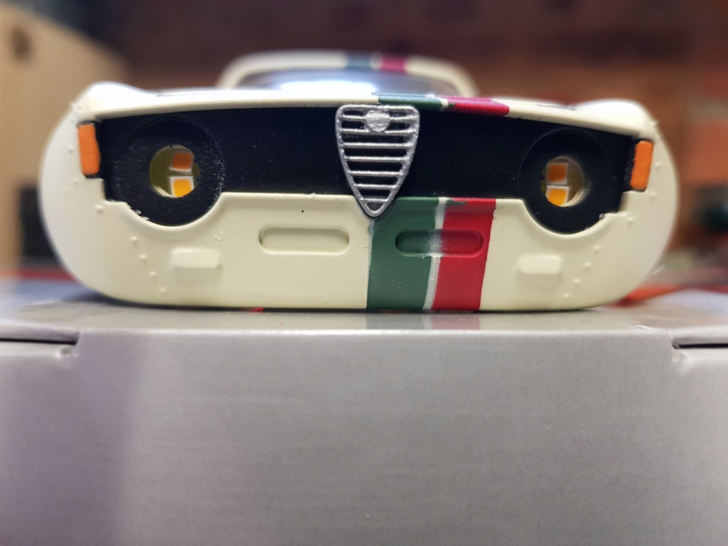

Bonsoir Diego,
je viens de monter l'éclairage sur une TTS Kit blanc Autobianchi,
et les phares avant ont une couche de couleur 'argent' sur la face arrière des lentilles plastique pour faire réaliste.
J'ai dû percer cette couche pour laisser passer une LED ( avec embout rond, pas plate) et l'effet est convainquant sous 12 volts.
Je vois que tes LEDS sont plates, et qu'elles se voient par le trou: je ne sais pas ce que cela peut donner avec une lentille plastique par dessus,
mais je pense que cela peut faire diffraction sur le faisceau, et ainsi faire assez réaliste.
