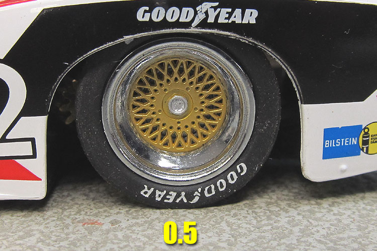

Pour clarifier avec quelques images:
Voici une image Slot it illustrant que plus la valeur de l'offset est important , plus l'axe des roues remontent par rapport à celui du moteur: la voiture est plus basse sur ces roues , le moteur également récupérant ainsi de l'effet magnétique.
La limite est mécanique au niveau de la qualité de l'engrènement de la transmission ,
Une autre limite est donné par les pneus (la garde au sol doit être suffisante et les roues doivent pouvoir tourner dans les passages de roues) , à moins d'avoir des pneus ovales  Laughing  Suspect
Enfin il doit rester un léger jeu entre le moteur et la carrosserie
définition de l'offset:

Quelques illustrations sur une Capri Sideways
offset 0:
Catégorie Septembre 2018 - Page 2 Sideca13
offset 0.5:
Catégorie Septembre 2018 - Page 2 Sideca10
offset 1.0: La voiture est "droppée comme une cox tuné.
Catégorie Septembre 2018 - Page 2 Sideca11
Masculin Nombre de messages : 2082

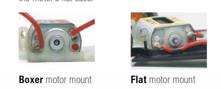

On est d'accord je pense. Sur les berceaux Slot it , ils ont prévu les cales en demi lune pour que le flat6 soit plus bas suivant la position des cales. Pour moi, il faut que ta position soit identique à celle des slot it équipé en Flat 6.
Voici les 2 montages possibles des demi lune en fonction du type de moteur:
Catégorie Septembre 2018 - Page 2 Captur26
A la fin la base du moteur est au niveau de la base du support. On pourrait imaginer un moteur Boxer monté comme un Flat Suspect No

Message  Ju_bil Ven 30 Mar - 14:23
C'est ça et sur ces photo le flat à plus d'offset que le boxer, mais le bas du moteur est au même niveau. On parle bien de la même chose, pas de souci Very Happy
Monter un boxer comme le flat doit être possible (il faut sans doutes agrandir un peu l'ouverture du support moteur) mais au risque de ne plus avoir les roues qui touchent par terre Laughing Laughing ce qui pose un autre petit souci pour les pilotes les plus pointilleux.
Note, c'est un peu ce que j'ai fais pour la voiture du V12 ou j'ai agrandi le logement pour abaisser le moteur (format boxer) dans un support Scaleauto offset 0.5mm (d'une Porsche scaleauto...).
Au final ça a pas mal marché d'ailleur:o)
Mais les roues étaient nettement plus grande (21mm minimum), ce qui justifie l'usage d'un offset plus important...
Masculin Nombre de messages : 720
