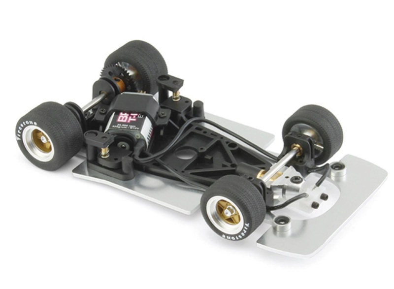

Pour les (heureux) propriétaires de ces sympathiques bombinettes, BRM a publié une video de la préparation de base, plutôt très bien faite:
A noter, le frein-filet (threadlock dans la langue de Benny Hill) sur pas mal de vis du châssis pour éviter le desserage. Visiblement certaines BRM récentes sont livrées avec du frein filet sur les vis qui assurent le "tilting" des deux parties du châssis. Il reste à s'occuper des vis qui tiennent les supports de palier.
Ce qui manque à mon avis sur la video: j'ai abondamment graissé le joint-cardan en utilisant un cure-dent pour faire pénétrer la graisse sous le manchon plastique qui entoure la pièce.
Pour avoir commencé à faire joujou avec ma R8, le réglage de la transmission est assez pénible avec les deux vis BTR du moteur qui permettent d'approcher / d'éloigner le pignon de la couronne.
Pour le reste c'est du tout bon, et la voiture roule très bien en sortie de boîte, que ce soit sur le Ninco ou le Carrera.

Merci Pierre, effectivement c'est pas mal présenté. Je plussoie pour l'usage de graisse dans le cardan ça semble judicieux.
J’espère pouvoir bientôt démonter la mienne
Je ne pensais pas qu'il y avait autant de jeu pour le train arrière. Il doit y avoir moyen de rendre une auto inutilisable en remontant avec du pincement ou de l'ouverture non?
Du coup le réglage complet du train arrière doit demander pas mal de temps si on démonte tout...

A vrai dire je ne me suis pas lancé dans le démontage du bouzin à l'arrière, le réglage par défaut me convient bien.

Ça y est, elle est prête houba houba glop glop!
Le passage des cables est un poil tendu ; quelques mm de plus n'auraient pas nuit il me semble.
J'ai bidouillé un truc pour que ça passe sous l'axe avant en gagnant un poil de longueur mais c'est plus compliqué pour que le guide reste bien libre... M'enfin ça a l'air pas mal.
C'est de la chouette mécanique, et c'est quand même très plaisant à bricoler. Je suis toujours aussi sceptique quand au cardan, d’ailleurs j'ai été obligé d'intervenir un peu car le bout de caoutchouc qui retient le gras faisait un point dur
(sans doutes déformé par un temps de stockage trop long. Moralité : il faut les faire tourner ces autos.
Donc un poil plus de travail qu'attendu, mais ça reste raisonnable. Ne disposant pas de piste actuellement, j'ai hâte de pouvoir la faire rouler

Super intéressante cette video:
- J'aime bien le concept du guide et de la fixation moteur qui permet de jouer sur l'entraxe
- A 115 euros le bout, les roulements en option c'est mesquin
- Quel machin ce cardan , on peut aussi complètement dérégler le parallèlisme
Re: Préparation des BRM 1/24 (R8 Gordini, Simca 1000, etc.)
Il y a quand même une paire de roulement à l'arrière faut pas deconner
D'ailleurs je vais regarder chez mon fourniseur combien ça coute des roulements en 3mm.
C'est clair que le réglage arrière complet c'est archi casse gueule.
Perso je vais pas desserrer tout de suite les 4 vis des paliers... ou alors je m'usine un bel outil pour tout remonter aligné.
Après le tarif, je suis un peu d'accord que c'est pas donné. Mais la qualité est présente et comparé à ce qui se fait au 1/32 en tout plastique, ben c'est pas vraiment déconnant quand je pense au tarif des fiat500NSR... Et on ne parle même pas de la nouvelle porsche heing!
