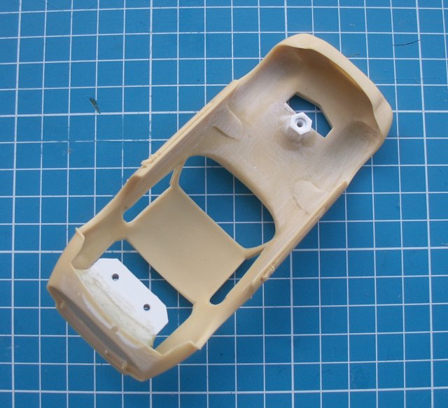

Il s'agit d'un peu plus qu'un simple montage de kit, car je souhaite que l'auto puisse être alignée sur des épreuves style GPL, par exemple pour la course VHC du prochain FOLM Rallye en Octobre, voire carrément pour le GPL 2012, who knows ?
Donc il faut adapter la coque à un châssis Slot Classic, alors que de base elle est prévue pour un châssis de Cobra MRRC.
Les puits de vis latéraux d'origine sont fraisés à la Dremel, puis on crée un premier point de fixation à l'avant (cheville).
Cobra Daytona TopSlot,  Tour de France 1964 Cobra-daytona-topslot-01

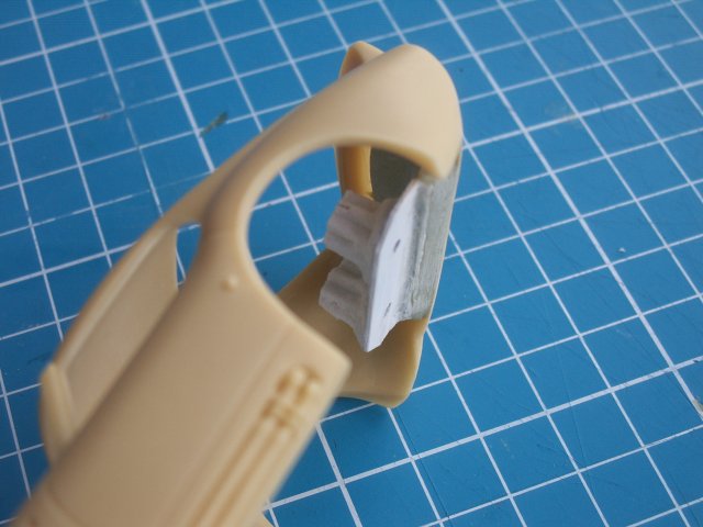

Derrière, c'est un poil plus compliqué, il faut créer un patte de fixation qui supporte les deux autres puits de vis; la patte est faite en carte plastique fixée et noyée dans le Milliput (pâte epoxy bi-composant très résistante).
Cobra Daytona TopSlot,  Tour de France 1964 Cobra-daytona-topslot-02
Cobra Daytona TopSlot,  Tour de France 1964 Cobra-daytona-topslot-03

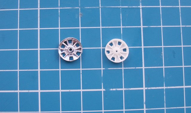

Ensuite il a fallu s'occuper des roues: d'origine TopSlot préconise l'utilisation des axes complets de la Cobra Daytona Revell, qu'on trouve en pièces détachées. J'ai décidé de plutôt utiliser des repros des roues sous forme d'inserts en résine, car d'une part les axes Revell sont d'un diamètre non standard (et donc impossible de mettre une couronne autorisée en GPL), et d'autre part j'ai besoin non pas de quatre mais de cinq roues, car je souhaite remplacer la moche roue de secours du kit, moulée en lexan, par une "vraie" roue de secours.
Cobra Daytona TopSlot,  Tour de France 1964 Cobra-daytona-topslot-04
Donc zou, détourage de la jante Revell puis moulage en silicone RTV, et reproduction en résine.
Cobra Daytona TopSlot,  Tour de France 1964 Cobra-daytona-topslot-05
Hop, vérification dans une jante kivabien.

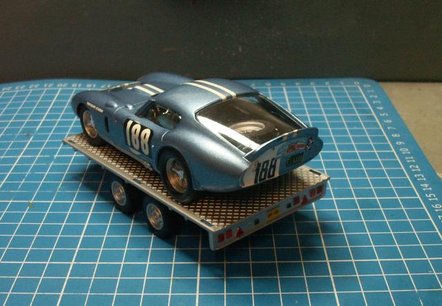

Message  arzach Dim 25 Sep - 14:18

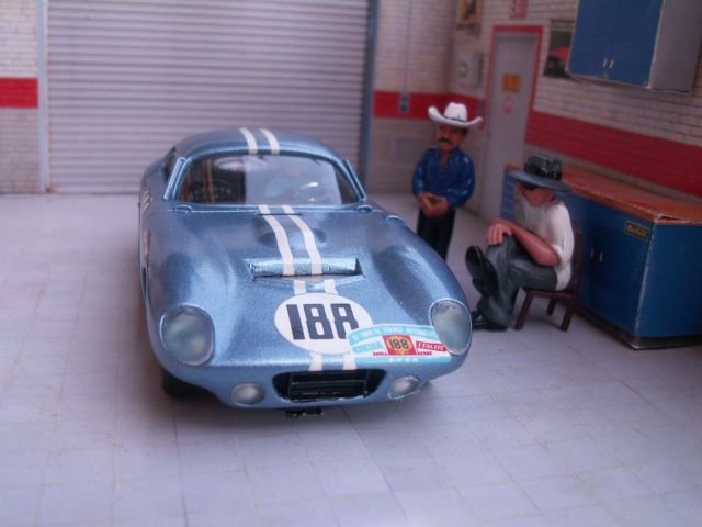

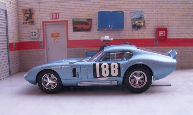

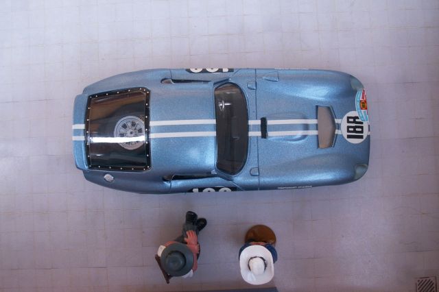

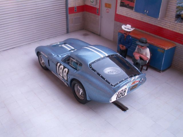

Quelques photos un peu meilleures du produit fini, à la lumière du jour, dans les ateliers Shelby Smile
Cobra Daytona TopSlot,  Tour de France 1964 Cobra-daytona-topslot-11
Cobra Daytona TopSlot,  Tour de France 1964 Cobra-daytona-topslot-12
Cobra Daytona TopSlot,  Tour de France 1964 Cobra-daytona-topslot-13
Cobra Daytona TopSlot,  Tour de France 1964 Cobra-daytona-topslot-14
Cobra Daytona TopSlot,  Tour de France 1964 Cobra-daytona-topslot-15
Cobra Daytona TopSlot,  Tour de France 1964 Cobra-daytona-topslot-16
Cobra Daytona TopSlot,  Tour de France 1964 Empty Re: Cobra Daytona TopSlot, Tour de France 1964
Message  arzach Dim 25 Sep - 14:19
Ne dites pas à Fines Gachettes que c'est une américaine, il est persuadé que c'est une Ferrari 250 GTO !
Cobra Daytona TopSlot,  Tour de France 1964 Cobra-daytona-topslot-17
This is the end. On peut passer au projet suivant pale
