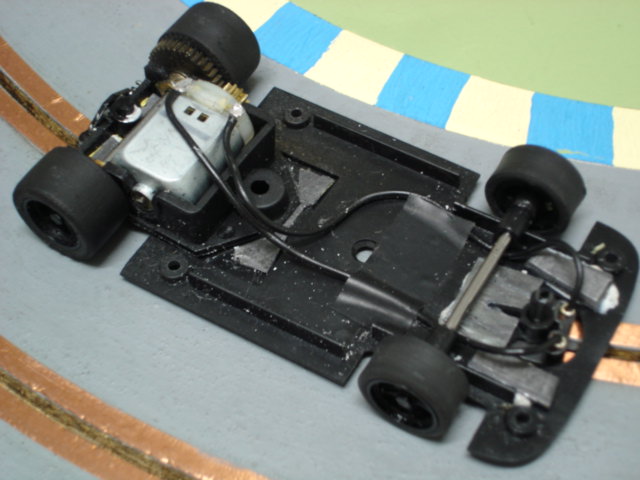

Salut Farfabull,
Ben cela devient pas mal, on y arrive presque regulierement maintenant. Pour le reglage, il faut avoir de quoi essayer les solutions techniques, mais je pense qu'il faut repartir entre avant et arriere le poids qu'on rajoute. Bien lester la partie autour de l'axe AR, et bien lester e guide vers l'AV. ensuite voir les pneus AV pour faire en sorte qu'ils touchent la piste; donc pneus hyper fins, et revenir avec des 19x10 un peu + epais. puis le guide, j'avoue que le Hobby-Slot me semble un tres bon compromis. Voila, a toi de jouer maintenant.

Ma 908 n'est pas la plus performante, mais si mes réglages peuvent aider quelqu'un, alors voilà:
-axe rigide et pneus fins pour l'avant
-rattrapage des jeux avec rondelles et colles en tout genre pour l'arrière
-guide Pro-race et tresses NSR
-du plomb devant, derrière et au niveau du berceau moteur; celui-ci reste flottant (poids total de 75gr)
-pneus ar ultragrip collés il y a au moins 3 ans, donc usés!
Après y'a plus qu'à...

Par rapport au Grand Fred,
Pour toutes mes voitures (512CL, 917K, 908 qui ont déjà courru puis Daytona, Lola T70 et une Ford MkII peut être)
J'insiste sur l'importance du guide puisqu'avec les guides d'origine, ca sort même en ligne droite.
Je dirais qu'après la mise en place d'un guide Slot it universel ou Hobby Slot et pneus fins (attention, il faut que ca touche),
mon lestage avant est dicté par les lignes droites !!! et la piste 3. (Certaines voitures sont plus critiques que d'autres sur cette piste, hein Hub
Pour l'arrière, c'est sous l'axe (il n'y a pas beaucoup de place!!!).
Je rode les pneus Supergrip , j'ai essayé des Ultra Slick qui avait l'air super mais qui avait tendance à se distendre et n'apportait pas de gain en courbes.
J'ai fait une petite sélection de mes moteurs (Le mabuchi standard sur les Fly et les Scalex), certains sont bons, d'autres non.
J'ai l'impression que ces moteurs ont tendance à s'encrasser.
J'allais oublié 2 choses:
- Verifier que les roues du train avant et arrière ne frotte pas dans les passages de roue.
- Coller les roues sur l'axe (perte d'une roue sur la 512 CL et roues qui frottent dans les passages sur la 917K )
