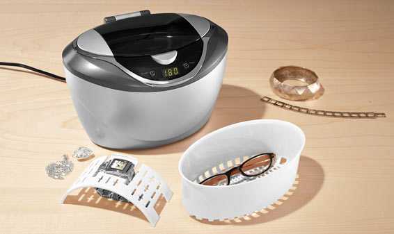

mais que m'arrive-t-il ??? Mon SCX 42B, en cours de rodage, n'as pas du tout aimé le p'tit coup de 'contact F2' sur les charbons, nan ! Pas du tout !
Bon, que faire ... démonter le bourrin tout neuf ??? C'est un peu risqué.
Alors, c'est le moment d'essayer mon second cadeau de Noël :
Le nettoyeur à Ultrasons dispo en ce moment chez LIDL pour 21,99€
J'y ai plongé le 42B avec son berceau, et roule pour 3 cycles de nettoyage (un par 1/3 de tour moteur pour être certain de nettoyer les 3 parties du collecteur).
Voilà, après séchage au compresseur, le moteur tourne de nouveau, il est bon pour reprendre son rodage.

deja pour moi si ça nettoie les 900 carats de bijoux de ma femme et mes lunettes c'est bon.

PechMamba : Bah qui a demandé ça ?
Juste quelques précisions sur le moteur SCX en cause :
- il ne tournait plus du tout et est devenu comme un NSR ?
- as tu observé des résidus après nettoyage ultra-sonique ou sont ils détruits ?
- vas tu appliquer la méthode sur un autre moteur fonctionnant mais essoufflé ?
- enfin, tu nous dira si le résultat est durable (si tu le veux bien).
Merci par avance.
Merci par avance.

Si vous ratez la promo indiquée par Pechmamba, on en trouve en ligne à prix correct chez Conrad (30€):
http://www.conrad.fr/webapps/nettoyeur_a_ultrasons.html
A ma connaissance, c'est surtout efficace pour les pièces métalliques; c'est utilisé notamment par les horlogers pour nettoyer les pièces des tocantes à restaurer.
