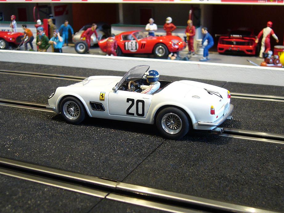

Non pas d'échappements aux détails .........hélas !!!
araldite , oui ça marche ; mais les échappements ne se touchent pas forcément , il faut laisser un petit espace entre !!
plusieurs solutions , faire une empreinte sous la jupe arrière ( mini lime ronde ) et coller dans l'emplacement
autre combine que j'utilise , fabriquer des supports , les coller derrière la jupe et percer pour coller les tubes , ç'est assez long
mais plus réaliste , les échappements sont ainsi décollés du dessous ........
EXEMPLE

Super, merci beaucoup F.G. et comment fais tu le cône des échappements ?
