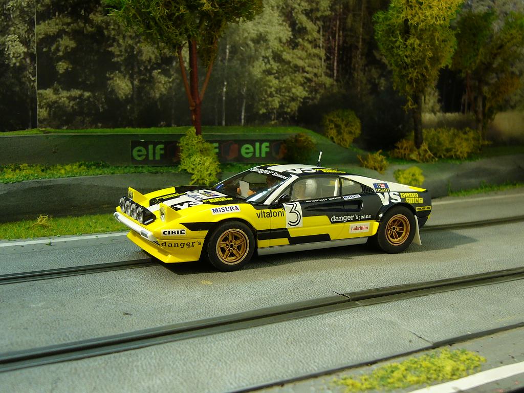

Une Ferrari de Rallye !
Cette version m'est inconnue(*) mais faut espérer la (les) version(s) vues avec JC Andruet au volant.
Une seule photo pour illustrer ce post :
FERRARI 308 GTB RALLYE SCALEXTRIC Ferrai12
(*) Le pilote est PREGLIASCO adepte principalement du Championnat italien des Rallyes et aussi du Championnat d'Europe de l'époque.

Dommage qu'ils aient loupé les jantes , diamètre trop petit , pneus trop hauts , sont vraiment cons chez scalex ... lol!
FERRARI 308 GTB RALLYE SCALEXTRIC C2974-10
FERRARI 308 GTB RALLYE SCALEXTRIC Thumb810
OUAIH sont vraiment nuls chez scalex bravo , ils nous filent du travail qu'on pourrait s'éviter quand même
Alors , avec un peu de patience, détourer les jantes d'origine , et les insérer à l'intérieur de ceux de 512 FLY .( for exemple )
Pour l'avant c'est assez facile mais long , à l'arrière la jante est plus profonde , donc faut détourer aussi l'intérieur de la jantes de la 512.
et quitte à faire peindre le fond de la grille en noir , sortir les pastille de phares et peindre le fond en gris au lieu du jaune d'origine
et recouper la hauteur du balai sur le toit .........
FERRARI 308 GTB RALLYE SCALEXTRIC Slot_159
à droite la jante d'origine avec ses pneus de tracteur , à gauche l'insert à l'intérieur de la jantes de la 512s
diamètre de la jantes plus important et flanc du pneu moins haut
FERRARI 308 GTB RALLYE SCALEXTRIC Slot_160
oui je sais ; ça sert pas à grand chose tout ça mais c'est un peu plus réaliste .....et puis j'en dormais pas moi ;de ces jantes Sleep
Elle a une autre gueule non !!!!!!!!!!!!

F.G. a écrit:Dommage qu'ils aient loupé les jantes , diamètre trop petit , pneus trop hauts , sont vraiment cons chez scalex ...
OUAIH sont vraiment nuls chez scalex, ils nous filent du travail qu'on pourrait s'éviter quand même
(...) Pour l'avant c'est assez facile mais long , à l'arrière la jante est plus profonde , donc faut détourer aussi l'intérieur de la jantes de la 512.
(..) oui je sais, ça sert pas à grand chose tout ça mais c'est un peu plus réaliste .....et puis j'en dormais pas moi de ces jantes.
F.G. content quand même
Ton "contentement" est pleinement justifié ! Le résultat est là pour le prouver.
Au sujet des jantes : Scalex a fait exactement la même con...ie sur les P4 (en plus des ailes AR manquant - d'après moi - de galbe)
Question : d'après toi en montant des jantes alu sur la P4, les jantes d'origine AV et AR une fois tournée peuvent-elles convenir comme insert, en modifiant le déport en enfonçant + ou - les dits inserts obtenus ? Ou le dessin est-il carrément non conforme et les jantes d'origine ne peuvent donc être réutilisée ?
Racer fourni en pièces détachées ces mêmes jantes montées sur ses propres productions. Malheureusement ce n'est pas du 1/32 (plutôt 1/30) et je ne sais pas si leurs jantes conviendraient pour les P4 Scalex; qu'en penses tu ?
Merci de tes conseils, continue de nous monter tes réalisations (les photos aussi sont superbes).

à enfoncer assez loin les inserts , tout du moins à l'avant , car l'emplacement des jantes d'origine est relativement étroit et ne
permet pas d'avoir à mon avis des jantes alu assez profondes , mais c'est jouable , aprés il faut trouver des pneus adéquates
pour ne pas se retrouver avec des tailles basses , ce qui ne serait pas mieux niveau look ...................
les jantes racer sont splendides mais je doute qu'elles ne rentrent sous les ailes ( je ne connais pas le diamètre et surtout la largeur)
la jante plastique rentre pile poil dans l'alu ( essai à l'envers sans démonter la jante )
FERRARI 308 GTB RALLYE SCALEXTRIC Slot_228
J'avais relooké un spyder (loupé de chez Altaya) en lui gréffant entre autre des jantes de 512 avec un papillon de chez slot classic
C'était dans l'esprit et déja mieux que l'origine ..................
LE SPYDER 4X4 D'origine affraid tout pour plaire lol!
FERRARI 308 GTB RALLYE SCALEXTRIC Planet10
FERRARI 308 GTB RALLYE SCALEXTRIC Slot_314
FERRARI 308 GTB RALLYE SCALEXTRIC Slot_312
Bon courage damier
