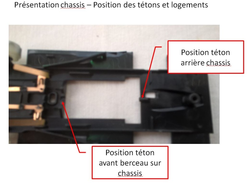

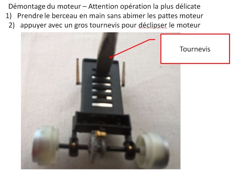

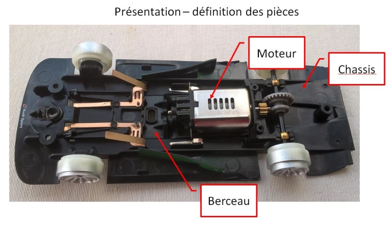

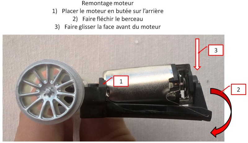

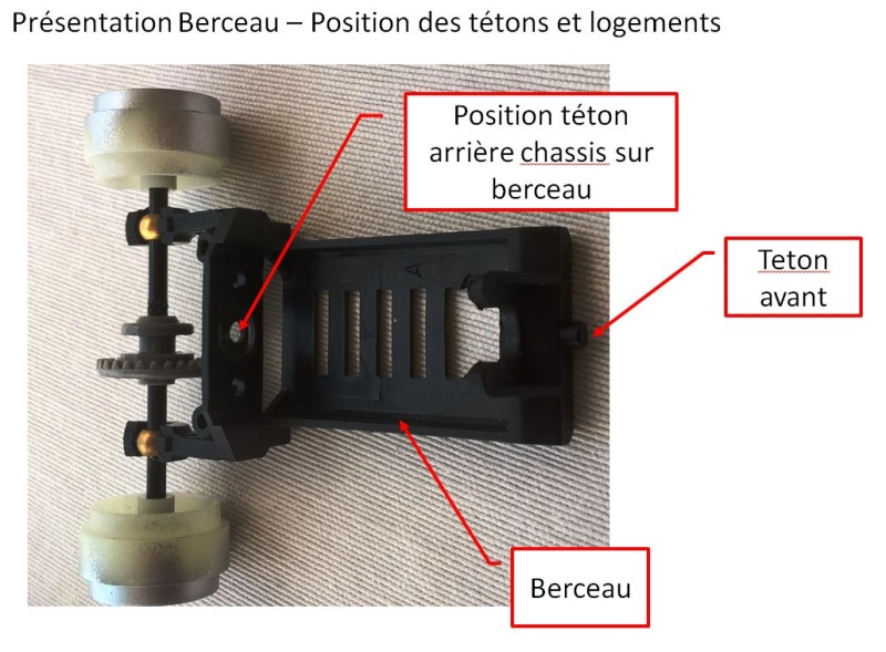

Un petit tutoriel pour éviter d'endommager un moteur , un chassis ou un berceau
Attention les lamelles et les portes charbons sont très fragiles
