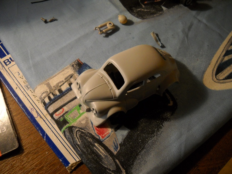

Donc pour commencer, la dite auto après ouverture des ouïes sur les ailes arrières :

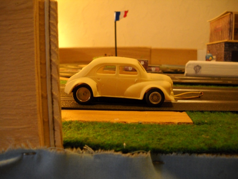

Montage à blanc sur un slot-classic

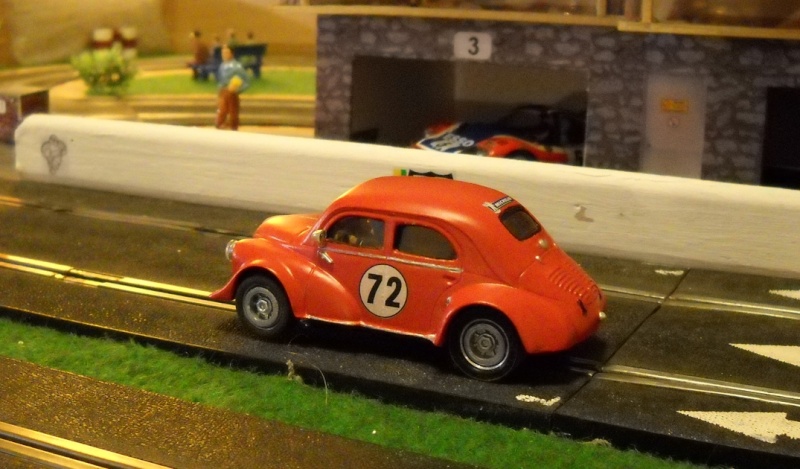

Et voilà le résultat après peinture et montage, pratiquement terminée. En fait il manque juste les feux arrières. J'ai des petits feux "ronds" mais je souhaiterai poser des "rectangulaires" (plus réaliste je trouve) Est-ce que ça existe ? Sinon qui aurait une idée pour les réaliser soi même ?

J'en ai dans des chutes de grappe de maquette, dis moi la taille que tu désires, je regarderais.chaptuz a écrit:Et voilà le résultat après peinture et montage, pratiquement terminée. En fait il manque juste les feux arrières. J'ai des petits feux "ronds" mais je souhaiterai poser des "rectangulaires" (plus réaliste je trouve) Est-ce que ça existe ? Sinon qui aurait une idée pour les réaliser soi même ?
Sinon bon boulot, bravo ! J'essayerais de la baisser un chouïa, mais j'imagine qu'il n'y a pas beaucoup de place là-dessous.
Les pneus arrière sont des uréthanes ? Faudrait un peu arrondir les bords, là ça fait bizarre.
Re: Renault 4CV MMK
C'est des slot-it les pneus arrières et effectivement ils ont besoin d'un petit coups sur les bords. Je vais tacher de faire ça .
Pour la taille des feux arrières, je sais pas trop. Je dirais un truc du genre 3x1 mm ou 4x2 mm, ils étaient très petits sur ces voitures. T'en penses quoi ?

Pour les feux arrières, si tu trouves des bouts de grappe plastique à poncer/découper à la bonne forme, tu peux les peindre en blanc, puis y appliquer de la peinture brillante Pébéo pour vitrail. Le rouge s’obtient avec le coloris "Cramoisi"

Presque la même technique que pechmamba, sauf que je sous-couche en peinture effet métal: peinture effet chrome de PSK (ou "Mithril silver" de Citadel à défaut), puis après séchage peinture vitrail Pebeo (effectivement "Cramoisi" pour les feux arr, mais il y a aussi "Jaune" pour faire des phares ou "Orange" pour des clignotants). La peinture vitrail se pose en une couche assez épaisse. Les pots sont assez gros, je pense qu'il y en a pour toute une vie de scratcheur.

Tout à fait exact : c'est ce que j'ai fait pour les feux de ma DB Panhard HBR5. De plus, si l'on met soigneusement le rouge sans aller trop sur le bord, on obtient ainsi un cerclage chroméarzach a écrit:Presque la même technique que pechmamba, sauf que je sous-couche en peinture effet métal: peinture effet chrome de PSK (ou "Mithril silver" de Citadel à défaut) ...

Suite aux conseils avisés , mise en place des feux arrière et par la même occasion d'un pot d'échappement.
