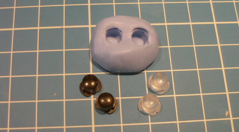

Donc voici notre moule garni d'un tout petit peu de résine d'inclusion:
Là on attend tranquillement le temps qu'il faut (celui indiqué par le fabricant de résine, multiplié au moins par deux...), puis on démoule tout doucement les clones.
Voici les deux optiques d'origine et les reproductions.
Et voilà le résultat une fois en place dans la calandre:
