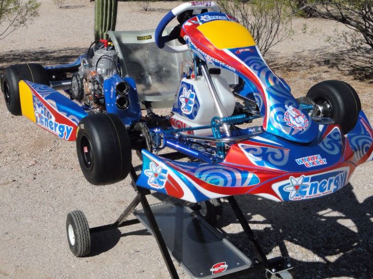

Pour le pilote, si tu veux , je peux t'amener un KART Ninco.

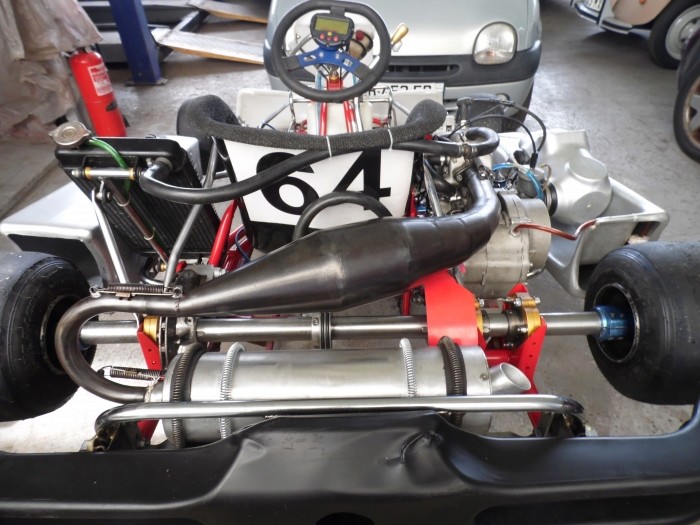

Sinon pour plus de réalisme, j'inverserais la position du radiateur et du moteur.
Le dessin du pot est un peu bizarre pour un 125 comme si le pot était monté à l'envers. le Côté bi conique plutôt en sortie de culasse.
Il te manque aussi un réservoir éventuellement. Wink

Y a pas de pression, non non. J'ai envie de le finir c'est tout. Les karting je trouve ça sympa, mais je n'en ai jamais vu de vraiment plaisant à faire rouler sur nos petites pistes (je ne les connais pas tous loin de là heing). Alors ça me plairait vraiment d'avoir un engin regardable et plaisant au roulage.
Pas de souci pour l'inversion, j'ai fais au pif, je crois qu'une des photos que j'ai trouvé avait le moteur à gauche, alors j'ai pas cherché plus loin Laughing
Merci pour ces 2 vues : la vue arrière va me servir pour ajuster le pot sur quelque chose de plus réaliste, là c'etait vraiment au pif ; voir faire un pseudo cadre arrière à mettre derrière le berceau moteur.
La seconde pour faire un semblant de boite à air devant le moulin, ce sera plus chouette, la j'ai rien mis encore. Et puis une boite à air caréné comme ça c'est plus facile a faire qu'un joli carbu/cornet Laughing Laughing
Le réservoir prendra place entre les guiboles du pilote dés que j'aurai un truc à visser dans le baquet c'est prévu, mais j'attend de voir la place dispo pour faire ça, ça va fortement dépendre de l'allure du pilote que je vais trouver.
