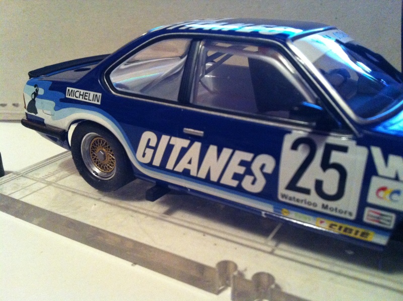

Comment faire rentrer une 635 CSI de Spirit sur un chassis HRS2 AW, ça bloque, ça coince, ça dépasse de partout.... et j'ai un doute sur la taille mini des pneus 19x10 sur mes pauvres jantes16x8! A moins de défigurer l'ensemble à voir.
Bon je vais essayer de m'attaquer au cockpit, mais avant, je voudrais savoir si j'ai le droit selon le rglmt. Sinon la 635 risque de ressembler à 4x4!!!
La photo ci-dessous montre une sorte d'intégration plutot pas mal, sauf que la carro. repose sur les ergots d'attache rapide du chassis.
Bref, je pense qu'il me reste qu'à faire des puits de vis... Quelqu'un aurait un tuto pour réaliser les puits et bien les centrer?

Re: Préparation MASTER GT
Oui nico, avec des chevilles c'est super facile.
Voilà les phases, en commençant par l'avant puis par l'arrière:
0. Trouver des chevilles qui vont bien avec ta visserie
1. Déterminer la bonne hauteur: couper petit à petit ta cheville, à chaque fois la visser au châssis et voir si ta liaison carro/châssis est à la bonne hauteur
2. Une fois la bonne hauteur trouvée, visser ta cheville bien à fond dans le châssis, et la coller à la carrosserie à la cyanolite. Bien laisser sécher
3. Dévisser précautionneusement pour éviter d'arracher le collage qui est parfois un peu fragile, surtout si la carro à cet endroit n'est pas parfaitement plane.
4. Consolider ton collage: à l'araldite pour avoir quelque chose de costaud et souple, ou bien si tu es plus pressé tu mets une grosse goutte de cyano que tu fais prendre en saupoudrant de bicarbonate de soude (ou de micro billes si tu as ça...). Ou alors à la Pattex bicomposant, au milliput, enfin avec ce que tu as de costaud sous la main.
Pour centrer, moi je trace carrément une ligne médiane tout le long du dessous de la carro, en m'aidant de compas si nécessaire; ça permet d'avoir un repère pendant tout le temps du montage des puits.
Merci Arzach, je vais suivre tes astuces, tu utilises quoi comme cheville (diametre)? tu les trouves où? en quincaillerie? J'ai fais un tour chez casto et y'a pas tout ce qui faut... enfin rien de satisfaisant!!!
merci encore!!!!

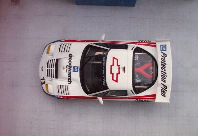

Première auto de l'écurie arzach: une Corvette C5R Fly, que je trouve très jolie, achetée à vil prix (aux enchères !) à Gégé le jour de la fête du club.
J'ai eu un peu de remords à charcuter l'intérieur et l'arrière de la 'vette, mais il faut souffrir pour être belle !

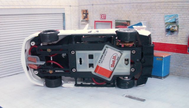

Montage sur HRS2 avec les plots de fixation rapide, parce que je trouve ça pratique. En revanche c'est quand même plus galère que de refaire des puits de vis.
C'était une auto très agréable avec des NSR Ultragrip, à tester avec les Xtrem...

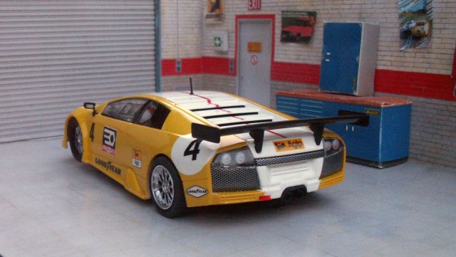

Deuxième auto de l'écurie arzach, potentiellement plus rapide que la Corvette: une carrosserie de Murcielago Ninco, avec intérieur lexan.
Perso je trouve que cette GT est très impressionnante, c'est ma préférée dans les GT actuelles. Et quel popotin !
Déco perso inspirée d'une vieille auto. Pas trop de souci si ce n'est que le vernis a fait frisé les decals FACOM (et eux seuls). C'était un test de vernis de carosserie auto que je ne recommencerais pas. Le seul qui ne m'a jamais causé de souci pour l'instant, c'est le Mr Hobby.
Là aussi montage sur HRS2 avec les fixations latérales. Juste un peu de difficulté en raison de la forme des bas de caisse vers les passages de roues arrière. Pneus avant trop gros, mais c'est un problème avec l'HRS2, on ne peut pas mettre de pneus fins car sinon les roues avant ne touchent pas la piste. Pneus arrière un peu petits, mais là c'est fait exprès pour laisser le moteur très proche des rails
Cette auto n'a jamais roulé et devra attendre la prochaine course avant de faire son baptême de piste.

Impressionnante cette Murcielago
Elle est tellement large que la jante arrière doit être décollée de la couronne
Ça promets d'être une bombe.
