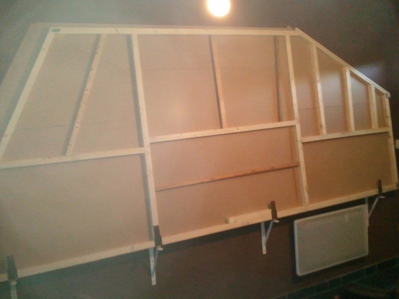

J'ai bien sur abandonné l'idée de la table de ping-pong (trop petit) et je suis passé au rabattable contre le mur, par contre je ne suis pas convaincu du tracé, si vous avez des idées elles seront les bienvenus.
en panne d'idée Photo010
en panne d'idée Photo011
en panne d'idée Photo012

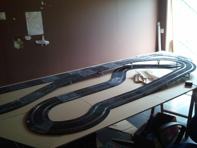

merci BEBRA pour tes remarques pertinentes, pour le sens c'est l'inverse des aiguilles d'une montre et en annalogique, mais la piste n'est pas figé, d'ailleurs c'est mon problème je dois la fixer mais je suis indécis sur le tracé, pas envie de redémontrer dix fois comme d'habitude, je trouve mon tracé un peu trop simple.
Pour info si quelqu'un s'ennuie le plateau fait 3.60m contre le mur et 2.50m devant sur 1.50 m

Avant de fixer DÉFINITIVEMENT ta piste je te conseille de faire quelques montages "à blanc" et de tourner dessus (à 2 si possible !).
C'est sûr qu'au début ça va te contraindre à quelques montages/démontages mais avant de figer un tracé je crois que c'est la meilleure solution.
Ça te permettra aussi de déterminer les emplacements de pilotage si tu comptes faire quelques courses sans aucun ramasseur.
Voilà 2 tracés dont tu peux peut-être t'inspirer : en fait ce sont les mêmes sauf en ce qui concerne le sens de roulage (avec inversion aussi du passage supérieur).
- Pour le tracé 1 (sens inverse des aiguilles d'une montre) tu peux mettre la ligne droite en niveau supérieur jusqu'à la première partie du virage placé en bout, tu gagneras en visibilité et en facilité de ramassage ... en plus j'ai toujours aimé les tracés comprenant des montées et des descentes : je rêve d'un tracé SPA de 25 à 35 mètres, 4 voies, Piste Carrera, digital DAVIC !
- Pour le tracé 2 (sens des aiguilles d'une montre) j'ai repris ce que j'ai eu fait il y a ...une quarantaine d'années (on ne rigole pas !) avec un circuit Jouef (2 pistes de 17 à 18 m). La courbe masquée par le passage supérieur est sécurisée par une barrière mais sans élargisseur (à l'époque en carton peint en noir mat...), pour à la fois simplifier le pilotage et le ramassage; même si la piste extérieure sera avantagée, les pilotes en bénéficieront à tour de rôle.
Les tracés ci-dessous utilisent des rails Ninco (comme ta piste semble-t-il ??).

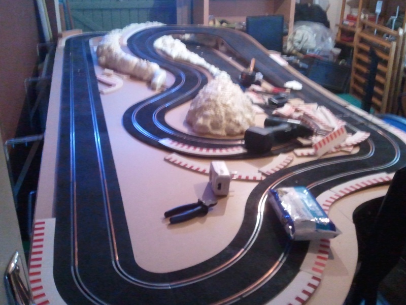

le plateau est à 17 cm du mur et la future montagne (enfin si j'arrive à la faire) et a 15 cm cela devrait se rabattre correctement.
Pour la fixation des rails j'ai choisi le pistolet colle (que je n'ai toujours pas reçu)
Voici le tracé et le pâté au millieux
en panne d'idée Photo013
Là je dois dire je bloque un peu devant ce tas euh montagne,
Merci gfxf750 si tu as des idées pour les bordures je prends, les miennes sont en contreplaqué peint.

Hello Taz,
rappelle toi : au club, nous avons fait les bordures avec du Dépron de 6mm (très léger et facile à découper) et du médium (MDF) de 3mm (plus léger que le CTP, et aussi plus facile à découper). Si tu cherches à reproduire le grain Ninco sur les bordures, ce ne sera pas facile sur le médium qui est tout lisse.
