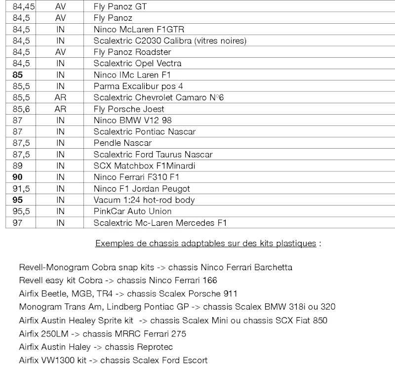

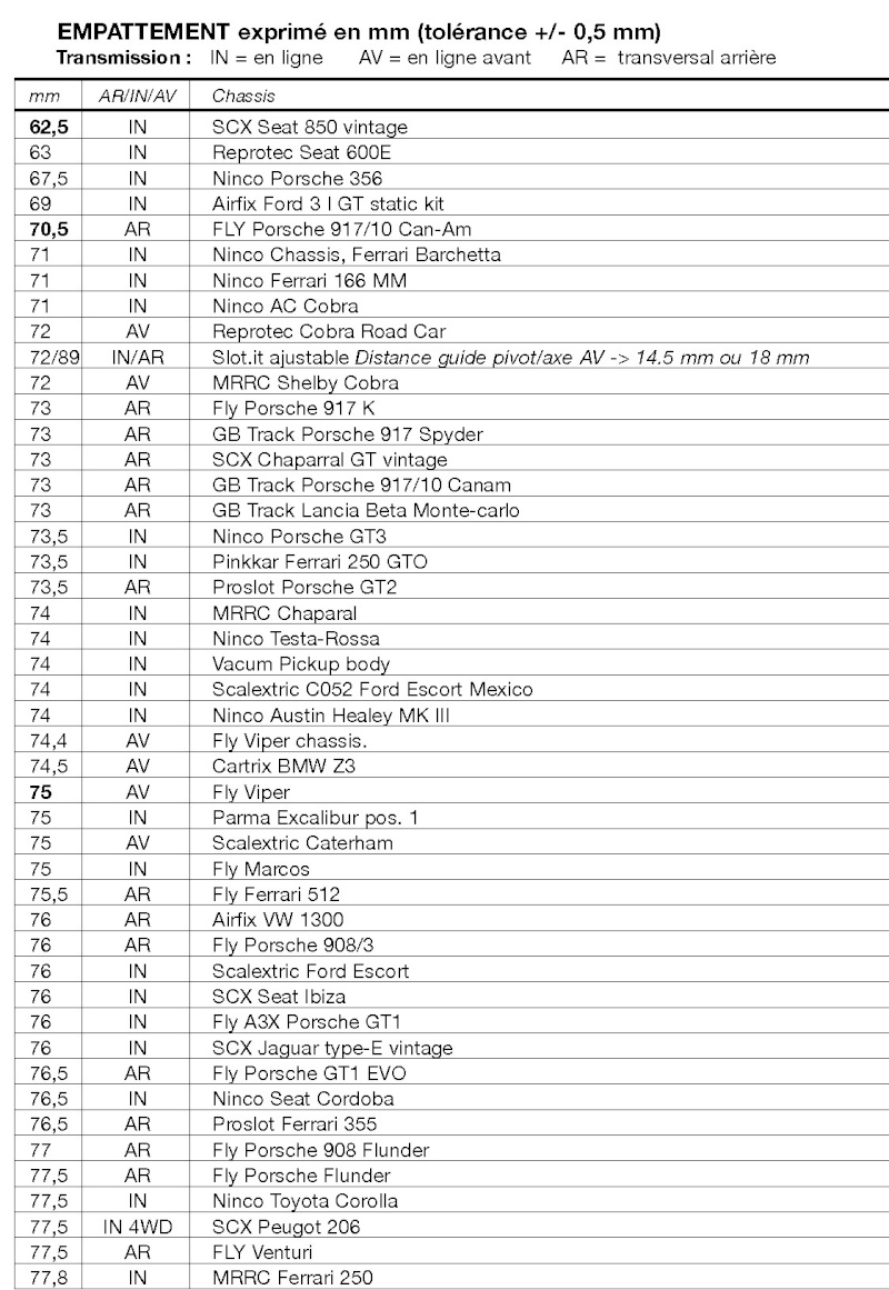

Ci-dessous un tableau avec les cotes de quelques chassis du commerce pour vos futures "zotos" qui tuent :
N.B. Bien entendu il reste aussi la solution de la corde-à-piano, du laiton, du carbone, ...etc, etc !
... Il manque plus qu'un tableau avec les moteurs "kivonbien" !
Nombre de messages : 559
Re: Time attack au CIRSO ?
Très très très intéressant ce tableau avec les empattements, c'est quelque chose que je cherche depuis longtemps. Tu en connais la provenance, Francis ?
En ce qui concerne le Time Attack lui-même, je n'ai pas encore eu le temps de préparer le "matériel" pour le club (une ardoise pour le meilleur temps actuel et une petite liasse de feuilles pour noter tous les runs), normalement ce sera fait ce week-end et donc opérationnel mardi prochain (enfin si on est plus de quatre à vouloir participer évidemment).
Nombre de messages : 1576
arzach a écrit:Très très très intéressant ce tableau avec les empattements, c'est quelque chose que je cherche depuis longtemps. Tu en connais la provenance, Francis ?
Données récupérées sur la toile et compilées sur un même tableau !

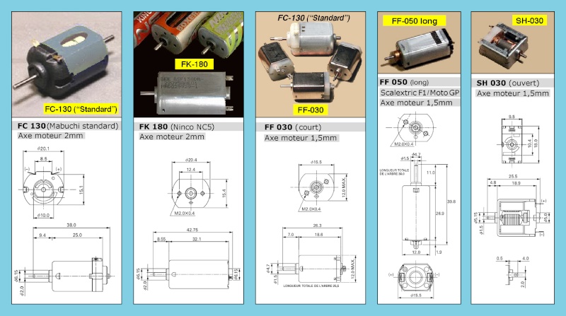

Ne t'embête pas trop pour ton tableau de moteurs, il suffit de récupérer les infos très complètes et mises à jour régulièrement, disponibles sur la Slot Car News Motor List dont je donne le lien ci-dessous:BEBRA a écrit:arzach a écrit:Très très très intéressant ce tableau avec les empattements, c'est quelque chose que je cherche depuis longtemps. Tu en connais la provenance, Francis ?
Je vais m'occuper de faire aussi un tableau pour les moteurs avec comme paramètres :
- marque
- type de cage
- couple
- tr/mn
http://slotcarnews.blogspot.com/2007/02/slot-car-news-motor-list.html
D'autre part j'avais compilé des schémas de moteurs Mabuchi pour avoir les dimensions des moteurs actuels, c'est en ligne dans ce PDF.
arzach a écrit:(...)
Personnellement (avec tes schémas !), voilà ce que je peux proposer :
N.B. Le Vanquish des Lotus 72 - assez marginal - n'y figure pas
Maintenant je vais m'attaquer au TABLEAU des CARACTÉRISTIQUES MOTEUR !
Il y a du boulot mais à l'occasion d'un week-end pluvieux ...
