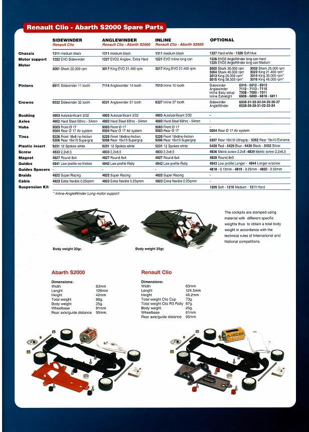

Message  Aurore le Jeu 20 Jan - 9:06
Les Clio et punto sortent en moteur King 21400 RPM lorsqu'elles sont en configuration anglewinder
voici la doc technique NSR pour pouvoir se faire une idée
Abarth 500 :à noter qu'elle n'existe qu'en rouge pour la déco ( quantités limitées) ou kits blancs
NSR Cup : le choix des armes ??? - Page 2 Fiche_11

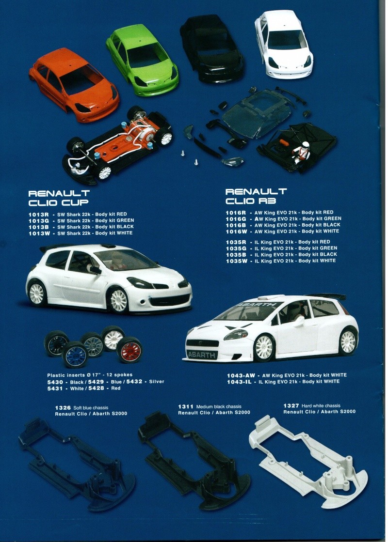

les punto et clio
Nombreuses décorations , kits blancs sur clio mais pas sur Punto , voir après si on peut en faire la demande à NSR

Message  Ronnie31 le Jeu 20 Jan - 10:10
Attention au choix de config Angle ou Side Winder correpondent des formats de moteur très différents (Poids , Aimantation, couple,etc...) :
- Format Slot it cage orange pour les Shark en Side
- Format Ninco NC5 pour les King en Angle
Masculin Nombre de messages : 1974
NSR Cup : le choix des armes ??? - Page 2 Empty Re: NSR Cup : le choix des armes ???
Message  Aurore le Jeu 20 Jan - 10:11
En effet ça change tout , ces moteurs n'ont pas du tout le même potentiel Wink

Message  Aurore le Jeu 3 Mar - 13:48
NSR Cup : le choix des armes ??? - Page 2 20224012
Pour ceux que ça intéresse , NSR propose des carrosseries de couleurs pour les Clio , ça permet d'avoir des carrosseries différentes sur un même châssis.
De même en vue du championnat j'invite tous les membres du club ayant besoin d'une voiture , kit ou de pièces de faire une commande groupée cela permettra de tout commander d'un coup à NSR et surtout ça permettra à tous d'avoir ce qu'il faut avant le championnat.

Message  PechMamba le Jeu 3 Mar - 14:33
Merci Aurore, super
c'est une information intéressante pour les décorateurs.
L'idée d'une commande groupée est évidente ... mais j'appelle tous nos foufous de la gâchette à patienter.
Nous travaillons beaucoup sur le règlement NSR scratch . Pour éviter les déceptions, il convient d'attendre sa diffusion officielle car les multiples configurations proposées par la marque transalpine ne seront surement pas toutes retenues. affraid
