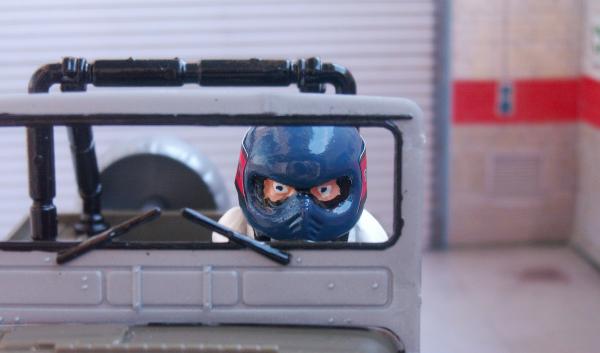

J'avoue que j'adore la tronche du pilote Laughing

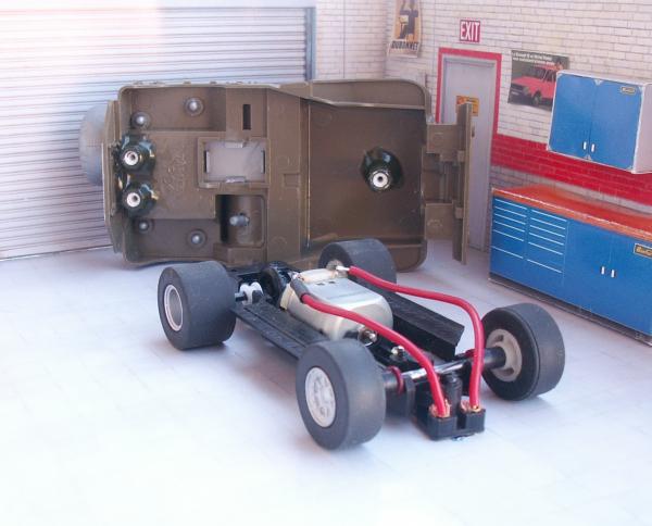

Une petite vue de la bête démontée, on voit bien les puits de vis fait avec des chevilles Molly.
C'est très simple à faire: d'abord on visse les chevilles au châssis, puis on les coupe petit à petit pour qu'elles viennent toucher la carrosserie.
Ensuite on met un gros point de cyano (super glue) sur le côté carrosserie des chevilles et on laisse sécher tranquillement le montage en place.
24 heures après, on dévisse douuuuuuuuuuuucement les vis, puis on renforce les puits avec un truc qui tient bien (genre Araldite bi-composants dans mon cas).
Ensuite j'ai peint les chevilles (blanches à l'origine) pour que ça ne se voit pas trop.
Wild Willy Jr Jeep08
Côté châssis pas grand chose à signaler, il a simplement fallu raccourcir au minimum l'empattement en coupant la partie avant; puis vissage des deux parties, ajout d'un guide, ajustement de la largeur à l'avant avec les "spacers" fournis et des rondelles. La F1 Scalex a donné son corps à la science: moteur, axes, paliers, transmissions, roues et pneus.
