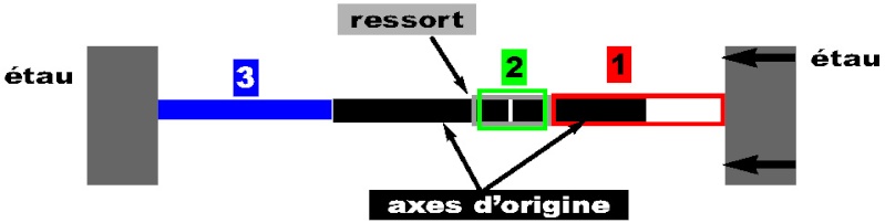

Je vais essayer d'être explicite pour te proposer une manip (?!) ....
Procédé qui m'a servi un jour à récupérer un moteur électrique de + de 150 €uros d'un avion RC
Il te faut :
- un étau
- un tube /1/ dont le diamètre intérieur sera le plus près possible du diamètre de ton axe et dont la longueur sera + grande que longueur du ressort + la longueur d'un des 2 axes
- un axe /3/ dont le diamètre sera inférieur au diamètre des axes d'origine
- un tube /2/ dont le diamètre inférieur est légèrement supérieur à celui du ressort et dont la longueur sera légèrement inférieure à celle du ressort,
ce tube permettra d'éviter toute torsion du ressort pendant l'extraction.
.... t'as suivi là ?
-> en premier lieu extraire le pignon (avec un extracteur classique)
-> "enfiler" le tube /1/ sur un des axes d'origine jusqu'au ressort et le tube /2/ sur le ressort
-> utiliser l'axe /3/ pour appuyer sur l'axe d'origine opposé à celui dans lequel tu as mis le tube /1/
-> mettre l'ensemble entre les mors de l'étau : le tube /1/ sera ainsi poussé pour faire glisser le ressort
-> serrer lentement l'étau pour extraire le ressort de l'axe
-> normalement ... et patiemment "ça devrai le faire"
-> l’axe /3/ servira aussi si tu veux extraire le ressort des 2 axes d’origine
Les explications sont peut-être un peu confuses ....
Dessin "explicatif" ci-dessous :
axe rallongé Fly Axe_fl10
L'important est de trouver les bonnes dimensions pour le tube /1/ qui sert à pousser le ressort, c'est à dire un diamètre intérieur qui lui permet de "coulisser" sur l'axe d'origine et une épaisseur suffisante pour pouvoir bien s'appuyer sur le ressort.
Si tu veux je peux te procurer les tubes adéquats (1 et 2), merci de m'indiquer le diamètre de l'axe d'origine, ainsi que le diamètre extérieur du ressort.

Message  F.G. le Mar 30 Juin - 23:18
Merci de t'intérésser à mon cas BEBRA
bravo pour les explications très claires , croquis à l'appui , t'as juste oublié un truc , c'est qu'il y a le moteur d'un côté au bout de l'axe
à la place d'une des machoires de l 'étaux lol!

Message  BEBRA le Mer 1 Juil - 10:36
Désolé je crois que j'avais pas bien lu l'énoncé du problème !
