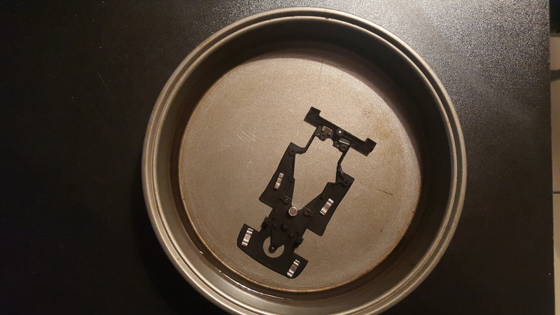

Salut tous le monde bon pas sur que je vous apprennes grand chose mais comme je n'ai vue se sujet nul part sur notre forum est que je n'est encore jamais fait de tuto je me lance
Donc j'ai cherché un peut partout sur les forum voisins et j'ai surtout pu confirmer tous se que j'ai vue grasse au talent et au savoir faire de notre Pierre national Very Happy . Alors a savoir que souvent les chassi tous neuf de nos petits bolides sont vrillé ou tous du moins pas droit. Pour les remettre bien a plat il existe cependant une technique :
       1) Allumer votre four et le préchauffer a 100°
       2) Mettre le chassi a nue c'est a dire lui enlever moteur guide roues etc...
       3) Le poser sur quelque chose de bien plat et en fer sur lequel on pourra mettre des aimant ( tous comme Pierre me l'a montré je me sert d'un moule à tarte de ma grand mère qui a le fond bien plat             merci mamie Very Happy Very Happy )
       4) Mettre des aimant un peut partout sur le chassi pour qu'il soit bien plaqué sur le support
       5) Le recouvrir d'eau bouillante
       6) Éteindre le four et mettre le tous au four puis laisser refroidir toutes la nuit
Et voila le tour est joué a savoir que moi mon four est foutu j'ai donc mis le tous dans mon micro-ondes bien sur éteint juste pour avoir un endroit plus ou moins clos et j'ai attendu que l'eau refroidisse et cela a fonctionné mais il est vrais que mon chassi était que très peut tordu
Aplanir un chassi  20161211
Voila le travail j’espère que cela pourra servir a certain bon ce n'est pas un super tuto mais c'est mon 1er lool a bientôt

Bonne recette !
Sinon il y avait à peu près la même juste quelques sujets plus bas Wink
http://www.cirso32.com/t613-la-recette-du-chassis-vrille-au-four

Et puis ça permet de faire un rappel. Perso je n'en ai jamais eu besoin donc je n'ai jamais eu à y penser, mais c'est une solution assez jolie, ça me plait bien, je ne connaissais pas.
Gaffe quand même aux plats de grand-mère, j'en ai chez moi qui sont suffisamment tordus pour vriller un chassis alu Laughing
