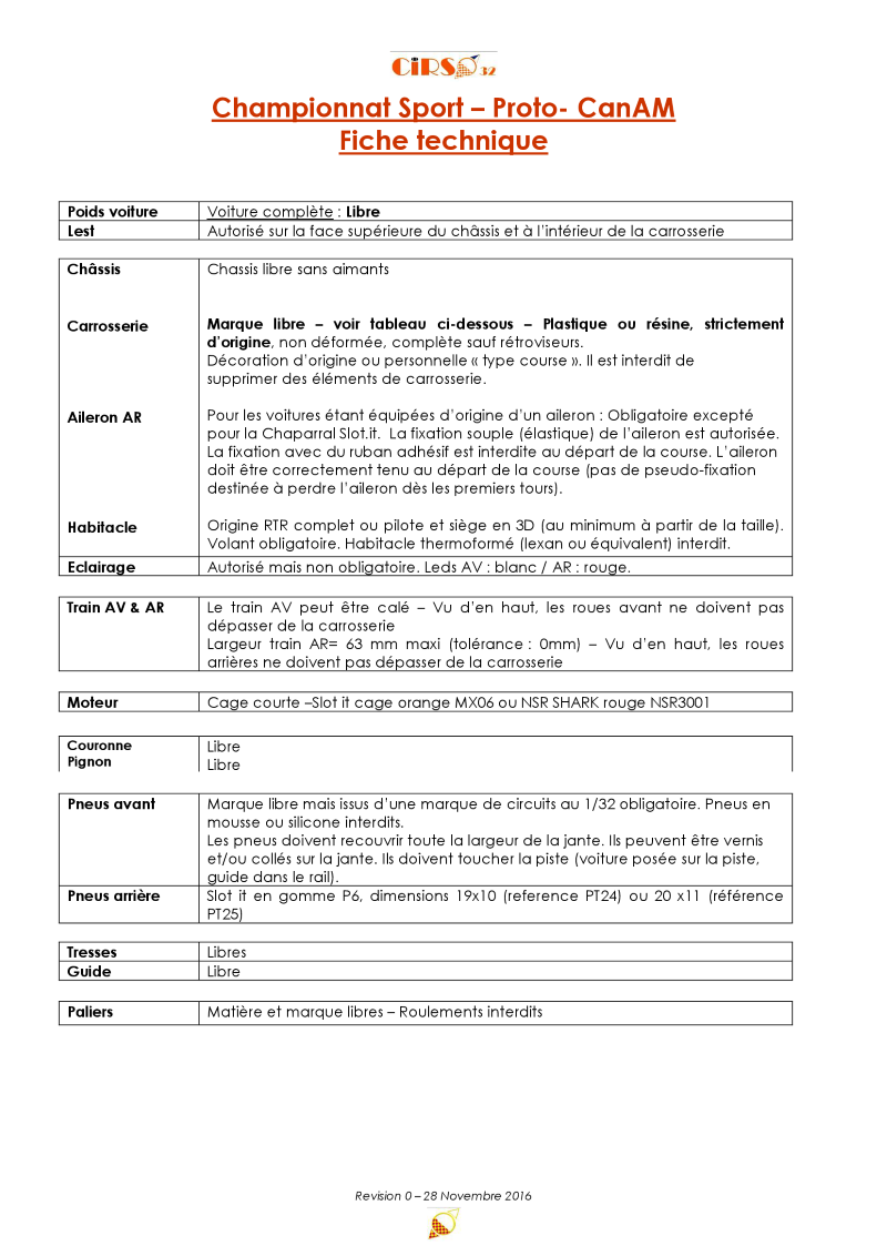

En fin d'année 2016, nos NSR Classic seront rangées dans leurs boîtes, et il sera temps de passer à une nouvelle catégorie pour nos courses analogiques de l'année 2017.
Le bureau du CiRSO32 a souhaité revenir sur une catégorie qui a connu de beaux jours en 2014, les Barquettes 70s. Afin d'étoffer le plateau, nous y avons ajouté des barquette de type CanAm (avant 1975), célèbre championnat nord américain (CANada / AMerica) qui a vu courir des voitures parmi les plus puissantes et les plus originales de l'histoire. Ce mélange n'est pas dénué de sens dans l'histoire automobile, car certaines voitures européennes se sont mélées à ces courses dans ces années 70.
Règlement technique du championnat Barquettes-CanAm 2017 P0
(photo récente prise lors d'une manifestation Goodwood Classic)
Nous avons donc décidé de créer une catégorie "open", dans laquelle, en gros, seul le type de carrosserie, le moteur et le type de pneus sont imposés: des barquettes Sport ou CanAm d'une période donnée, des moteurs Slot.it Orange / NSR Rouge (pour minimiser les coûts, ces moteurs étant déjà présents dans la plupart des ateliers des membres du club), et enfin des pneus Slot.it en gomme P6 (dans deux dimensions afin de s'adapter aux différents châssis).
Nous espérons que chaque membre du club, selon son envie et ses capacités, saura trouver chaussure à son pied parmi les nombreuses préparations envisageables: le débutant se tournera peut-être plus logiquement vers des voitures faciles à préparer, le scratcheur invétéré voudra monter une maquette sur un châssis de sa conception, le "vieux" membre du club voudra réutiliser une des ces barquettes remise au goût du jour, etc.
En tout cas pas de découragement pour les rookies: nous sommes là pour vous conseiller sur vos choix d'autos et leur préparation.

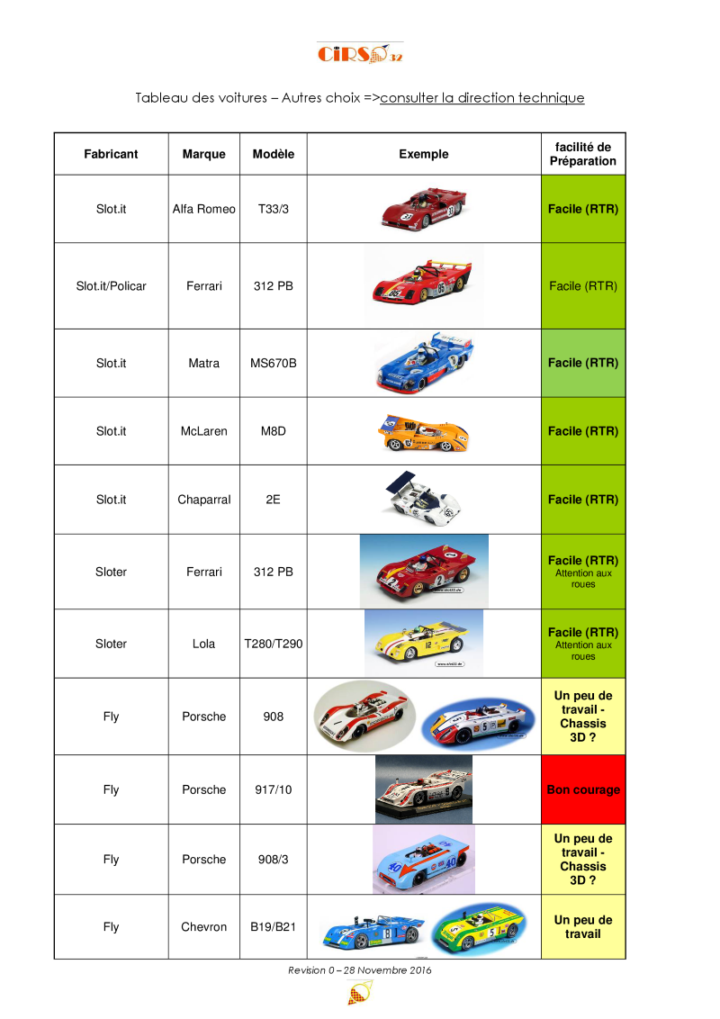

A ce propos, le règlement comprend une liste (non exhaustive) de voitures, avec pour chacune une estimation de la complexité de préparation.
En toute fin de règlement, vous trouverez aussi un tableau listant les dimensions des roues suivant les jantes / pneus montés. C'est très utile dans le choix de pièces pour les voitures équipées d'un berceau sidewinder.
Le règlement est directement issu de celui du championnat Barquettes 70s, avec quelques modifications à noter pour les membres qui souhaitent mettre en conformité des voitures ayant couru l'ancien championnat:
  • Poids: Libre
  • Pneus: Slot.it P6 références PT24 ou PT25
  • Mention détaillée sur le pilote et l'habitacle
  • Mention détaillée sur l'aileron, notamment sur le cas particulier des Chaparral avec un aileron fragile (pas d'obligation d'avoir l'aileron sur ce type de voiture)
En cas de souci, n'hésitez pas à laisser un message privé sur le forum aux référents techniques du club (Ronnie31 ou arzach).

Lien vers le règlement complet:
http://cirso32.free.fr/reglement/barquettes-canam/Cirso_reglement_technique_Barquette_CanAM_2017_r0.pdf
En images:
Règlement technique du championnat Barquettes-CanAm 2017 R0-1
Règlement technique du championnat Barquettes-CanAm 2017 R0-2
Règlement technique du championnat Barquettes-CanAm 2017 R0-3
Règlement technique du championnat Barquettes-CanAm 2017 R0-4
