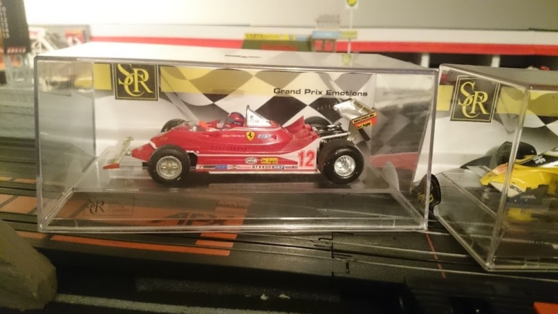

La Ferrari :
Faudrait que je refasse une peinture chromé des roues avants pour que ce soit plus propre.
Shapeways Dsc_1112
