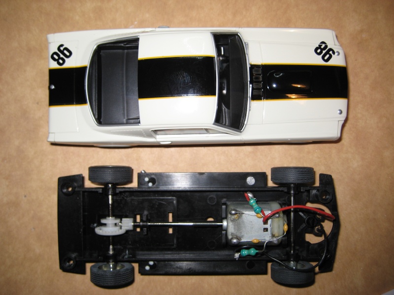

Américan Muscle Cars à Confolens les 22/23 novembre 2014 Img_5112
j'ai le choix entre ces 3 voitures :
Américan Muscle Cars à Confolens les 22/23 novembre 2014 Img_5111
la #98 est une Revell avec guide classique (donc je peux remplacer le guide par un slot.it ou un Ninco)
la #82 est une scalex assez étroite avec guide rond spécifique aux scalex
la #33 est une scalex, beaucoup plus grosse et toujours avec le même guide rond en plus elle à l'éclairage  Razz
je suis preneur de toutes vos suggestions pour améliorer une de ces 3 voitures pour en faire une vraie voiture de course !
je me pose les questions suivantes sachant que la voiture doit tenir 7h00 de course :
1/ quelle voiture sera le plus performante ?
2/ puis-je conserver le châssis et/ou le moteur et/ou le guide d'origine ?
3/ sinon quel châssis, quel moteur et quel guide monter ?
4/ puis-je conserver la transmission d'origine ou bien faut-il monter un train arrière complet slot.it ?
merci à tous pour vos conseils  super

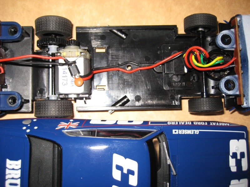

Américan Muscle Cars à Confolens les 22/23 novembre 2014 Img_5113
Américan Muscle Cars à Confolens les 22/23 novembre 2014 Img_5114
Américan Muscle Cars à Confolens les 22/23 novembre 2014 Img_5115

La voiture n ° 33 est un modèle australien fabriqué à partir de l'année 1973 et ne respecte pas les règles.
Je pense qu'une Camaro serait mieux, il est plus large qu'une Mustang.

Yes ... Mike a raison.
Les Camaro Scalex sont peut-être un poil plus facile à préparer et à piloter (les nôtres font 83gr env.)
Guide et moteur à changer (un bon NSR Shark 22 est parfait), pneus Yellow Dog très bons pour le Carrera.
Mais la largeur de train ne fait que 57mm.
Nous n'avons pas exploré les Plymouth AAR Cuda de SCX (d'origine en poussif RX-42B, à remplacer comme sur une Nascar SCX plus moderne),
les lourdes Carrera 132 Dodge Charger , Plymouth et Plymouth Superbird Nascar 69' (compter 105gr, essai des Muscle Car de la marque chez Bertrand : Carrera Evolution : Ford Torino Talladega)
ainsi que les paquebots Revell  Ford Galaxie 63', 65' et Ford Fairlane (plus light : 95gr. essai chez Bertrand : Revell : '65 Ford Galaxie 500 "#11 Ned Jarrett"
pour celles ci, on ne doit pas être loin des 64mm autorisés.
On a aimé la Corvette Grand Sport (63') de Revell, mais la transmission inline par moteur avant est à remplacer ... par un châssis Slot-Classic complet.

La 'Cuda SCX est effectivement une bonne base qui peut très bien rouler avec le châssis d'origine.
Il te faudra mettre un moteur cage longue (MSC Thunder  I love you ) avec les adaptateurs jaunes MSC qui vont bien, et avoir des pneus adaptés à tous les chevaux supplémentaires. Le support moteur est bien fichu en tout cas.
Les Scalex/Pioneer montées en Sidewinder ne roulent pas trop mal, une fois les pneus et le moteur changés, mais à mon avis ça ne sera pas très performant par rapport à des voitures montées sur HRS (par exemple) avec les mêmes carrosseries.

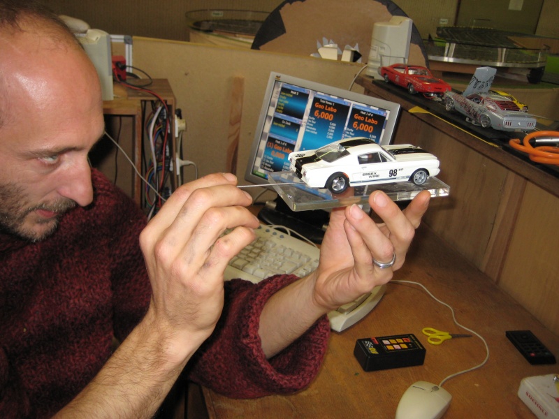

Américan Muscle Cars à Confolens les 22/23 novembre 2014 2014-111
La course de Muscle cars s'est bien déroulée le week-end dernier et je me retrouve au pied du podium derrière 3 pilotes de Confolens.
Merci au Club de Confolens pour leur accueil et l'organisation de cette course.
En exclusivité, un reportage complet à venir sur "Le monde de Bob" http://patrickbonnefon.wordpress.com/

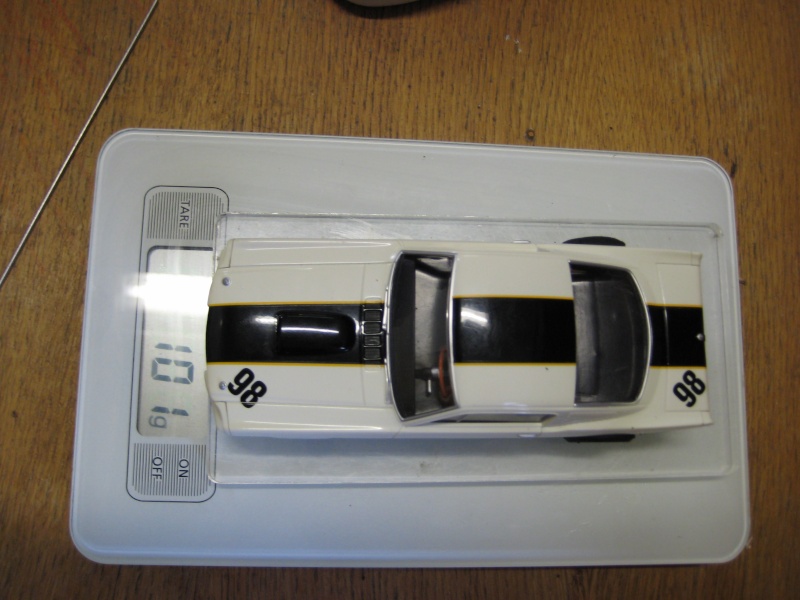

En attendant, juste quelques photos du contrôle technique de ma Ford Mustang qui a brillamment réussi l'examen et participé ce week-end à la course sans  aucun problème mécanique : le contrôle technique est-il toujours valable 2 ans ??? ! ! !  Razz
Américan Muscle Cars à Confolens les 22/23 novembre 2014 Img_5210
Américan Muscle Cars à Confolens les 22/23 novembre 2014 Img_5211
Américan Muscle Cars à Confolens les 22/23 novembre 2014 Img_5212
