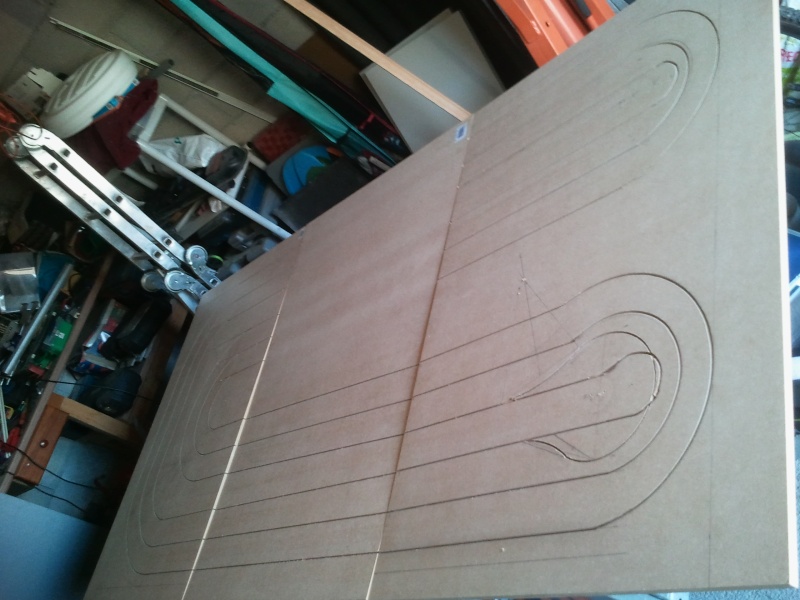

C'est parti pour la défonceuse!
Ma piste Bois Photo010
Pour limiter les écarts cintrage de certaines courbes et chicane our les voies intérieures:
Ma piste Bois Photo011

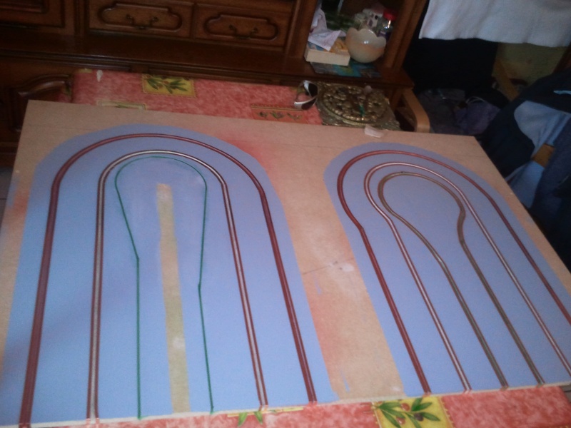

Peinture des slots pour différencier les voies, je n'ai pas de préférences pour l'italie, mais mon petit voisin qui est fan de ferrari et d'automobile ma décider de choisir ces 3 couleurs.
Ma piste Bois Photo012

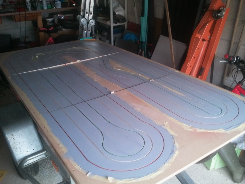

Puis mise en peinture de la piste, 3 couches avec poncage entre les couches:
Ma piste Bois Photo013
Pose des cuivres par plateaux:
Ma piste Bois Photo014

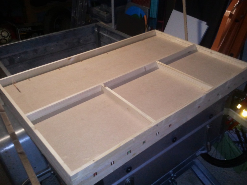

Renforcement des plateaux avec des tasseaux, puis mise en place des charnières sur les 2 premiers plateaux:
Plié:
Ma piste Bois Photo015
Déplié:
Ma piste Bois Photo016
Malheureusement il va me falloir refaire un virage sur la troisième planche trop serré! la suite prochainement.

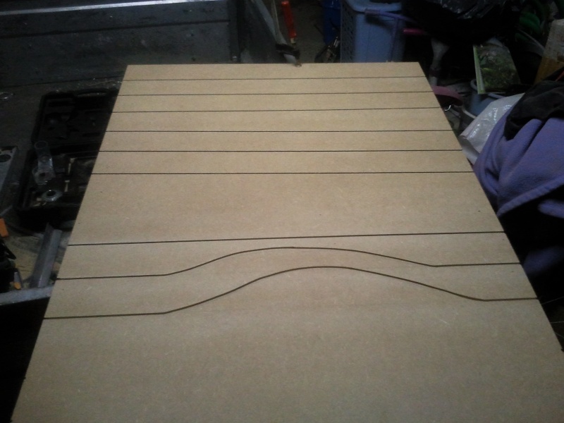

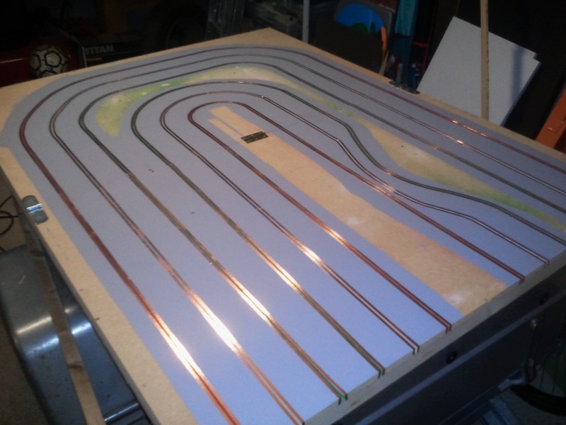

Message  DRACO31 le Mer 18 Déc - 13:28
Next!
Ce matin, défoncage de la courbe qui me posait soucis.
et rebouchage de l'ancienne. Pose de cuivre puis soudure car le copper tape a tendance à se couper quand on tire dessus pour faire les virages.
Ma piste Bois Photo017

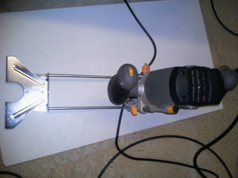

qu'elle astuce pour t'es tracés a la défonceuse sur tous pour les courbes qui ont l'air nickel
ou tu a un sacré coup de main a la lever
Ma piste Bois Empty Re: Ma piste Bois
Message  Arnaud-31 le Mer 18 Déc - 18:51
Suffit de fabriquer un compas avec une planche de mdf en 8 ou en 10 Smile

Ou comme moi utiliser le guide fourni avec la défonceuse qui est troué!!

Message  DRACO31 le Jeu 19 Déc - 13:38
Le plateau après peinture du nouveau slot et première couche sur la piste.
Ma piste Bois Photo018

Alors peinture finis renfort faits et assemblé aux deux autres.
Fermé:
Ma piste Bois Photo019
Ouvert:
Ma piste Bois Photo020
Plus qu'a s'occuper de l’électricité et en dernier de la décoration(amovible bien sûr).

gsxf750 a écrit:qu'elle astuce pour t'es tracés a la défonceuse sur tous pour les courbes qui ont l'air nickel
Une chtite photo dudit outil fourni:
Ma piste Bois Photo021
