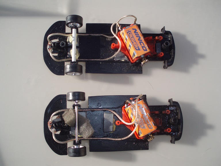

Les Ford de Nico (en haut)  et Beep-beep
Championnat Préparateurs Nicobe11
Une prépa Nico, typé Rallyman ("Le sous virage est la preuve que Dieu n'existe pas" Suspect ) . Une auto très drôle à faire rouler car très typé  vivi  , une fois que l'on a raté trois fois son freinage en bout de ligne droite urgence  on a compris et on apprécie ses survirages prononcés. affraid et ses passages au pont façon Mille lacs.
A noter: Sur cette photo Nico a un peu enlevé de carrelage à l'avant avant c'était pire  Shocked
La prépa de Beep-Beep , l'école Delignon  super , du très propre avec des cables maintenus et des paliers collés
