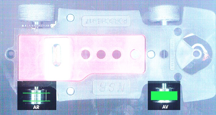

P'tite question sur les jantes NSR :
- les NSR possèdent des jantes AR avec 2 fines cloisons en contact avec le pneu qui génèrent une bande de roulement "creuse" pour assurer un semblant de suspension comme le ferait des pneus gonflables (mon explication n'est peut-être pas très claire ...!?).
- je ne sais pas si ce principe est très efficace mais par contre il peut avoir l'inconvénient, vu la faible surface de la bande de roulement du pneu avec la jante, de voir les pneus tourner autour de la jante et d'imposer un collage des dits pneus - je crois d'ailleurs que certains ont effectué ce collage (?) ...
- pour éviter ce souci est-il possible de permuter les jantes en mettant celles du train AV (qui ont un "profil classique") sur le train AR et lycée de Versailles.

Je n'ai pas d'avis tranché sur la question. Mais j'aurais tendance à dire que c'est une catégorie "sortie de boite" donc autant rester "sortie de boite":
Du plomb, quleques réglages et gaz cheers

Il n'y a pas de plomb(*) d'origine ! gnark gnark gnark
Plus sérieusement, permuter les jantes AV et AR (à condition d'avoir la bonne clé ...) qui ont exactement les mêmes dimensions ne me semble pas aller à l'encontre du règlement (pas dans l'esprit en tout cas) mais surtout cela permet d'éviter de coller les pneus.
Quand on voit la différence de surface de contact jante/pneu entre les jantes AV et les jantes AR je crois que ce sera indispensable :
Règlement technique du championnat 917K NSR Nsr_ch10
(*) Si certains veulent du plomb, je peux en apporter au kloub, j'ai ça pas dizaines de kilos !
P.S. Les CHEFS COMMISSAIRES TECHNIQUES ont toujours raison ... merci quand même de préciser si cette modif est autorisée Twisted Evil
A+, BEBRA

Pour ne pas se prendre la tête, je te propose de rester dans la config d'origine .
On a eu le même problème avec les jantes "Airsystem" sur les Clio ...

Francis, les jantes n'étant pas les mêmes, la permutation n'est pas dans l'esprit "sortie de boîte". Qui plus est j'ai déjà refusé cette configuration lors d'un contrôle technique.
Pour info, j'ai déjà fait trois courses avec des pneus préalablement rôdés, sans aucun souci de déjantage, et avec des pneus qui tiennent encore très bien aux jantes.
Ceci dit les jantes Air system n'empêchent pas le collage, simplement il faut juste encoller différemment.
En Clio/Punto, les gros problèmes de déjantage arrivaient pour deux raisons:
* beaucoup étaient en UltraGrip, beaucoup plus "mous" que les SuperGrip que chaussent nos 917K... au passage cela arriverait aussi sur des pneus traités devenus trop souples... mais évidemment c'est interdit et personne ne va s'amuser à ça, si ? gnark
* le moteur cage longue était beaucoup plus violent que ce petit Shark Orange, et les déjantages arrivaient dans les endroits où l'accélération latérale était très forte.

Merci Pierre pour ton arbitrage super
Oui Même en ligne droite Shocked
