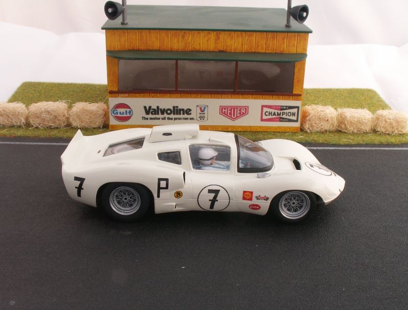

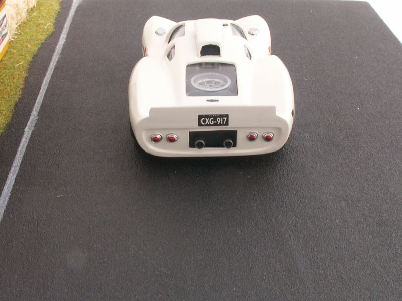

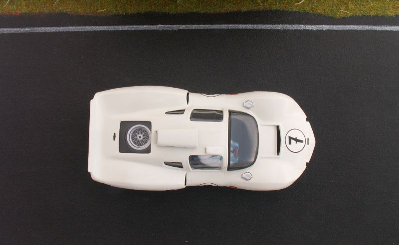

Je n'avais pas de 2D, peut-être la plus belle des Chaparral, et en plus je voulais monter un scratch éligible pour le championnat MRRC. Donc j'ai fait d'une pierre deux coups en adaptant une carrosserie de 2D Strombecker à un châssis Sebring.
Enormément de petites complications au final, surtout au niveau des parties vitrées qui étaient inutilisables sur l'auto d'origine (bleutées et fendillées partout). J'ai essayé de les thermoformer à partir d'un master moulé sur les vitres originales, mais le résultat a été très très moyen. Pour la vitre avant, j'ai préféré utilisé une pièce de 2F MRRC qui s'ajuste à peu près correctement.
Nulle prétention historique pour cette auto, repeinte dans un blanc/ivoire avec des décalcomanies d'une planche Chaparral générique.
Chaparral 2D 2d-strom-01
Chaparral 2D 2d-strom-02
Chaparral 2D 2d-strom-03
Chaparral 2D 2d-strom-04
Chaparral 2D 2d-strom-05

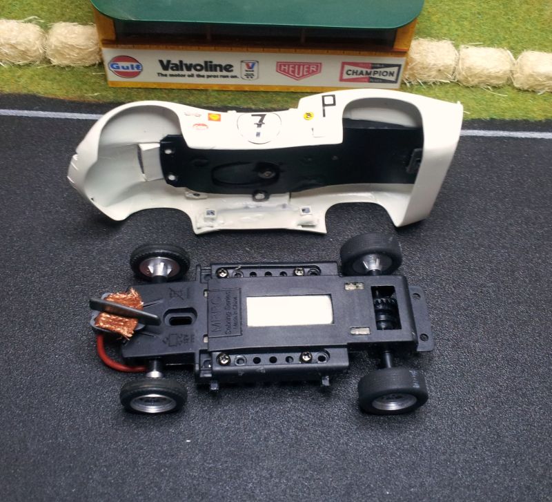

Montage sur un Sebring RTR, en utilisant les plots de fixation latéraux.
Les roues sont les MRRC du kit RTR, avec des inserts également MRRC.
Chaparral 2D 2d-strom-06
