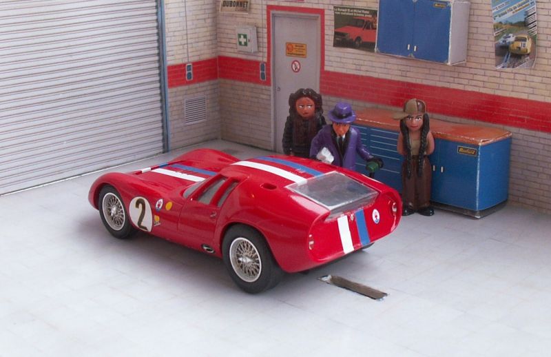

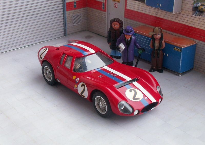

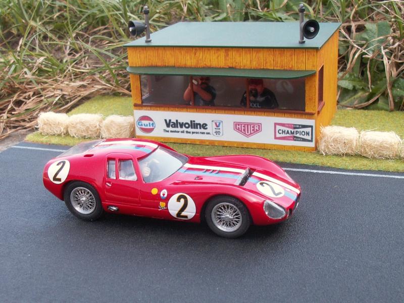

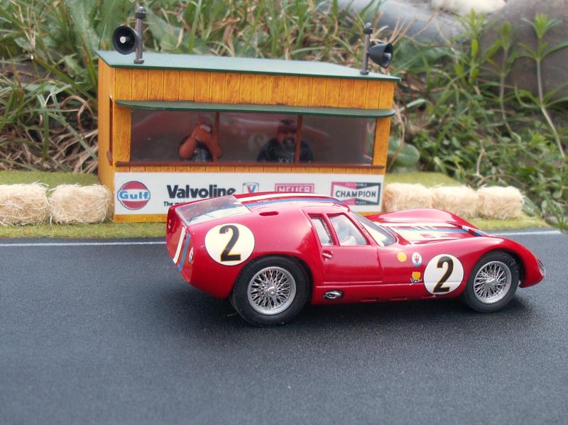

La très belle réalisation de Bébert, visible sur le FOLM, m'a poussée à monter ce kit que j'avais un peu laissé de côté (ici la Maserati de Bébert).
Je me suis inspiré de son travail et j'ai profité de ses conseils pour monter la mienne, notamment ce qu'il a fait sur les bulles de phares. Bon, je suis encore loin de son niveau, il y a plein de petits défauts sur ce kit peint, que je n'ai pas voulu décaper alors que j'avais du boulot à faire dessus pour y adapter un châssis Slot Classic afin qu'elle soit GPH-ready. geek
Au final je l'aime bien quand même, malgré tous ses défauts (non je ne parle pas de ma femme là ! gnark ).
En photos...

Un peu de boulot pour créer une patte de fixation à l'arrière, avec des morceaux de carte plastique et de Milliput dedans.
Maserati Tipo 151/3 - LM64 Maserati-151-lm64-07

Dans le genre de beauté aux lignes atypiques je la trouve terrible à la manière d'une Ferrari Bread Van.
En piste elle est superbe à regarder évoluer.
Par contre je la trouve un peu haute sur pattes.
J'espère que c'est juste une histoire de réglage ou de choix des pneus mais crains que ça ne soit du au châssis employé.
Le moteur du Slot Classic est un peu haut comparé à la finesse du capot sous le pare-brise.
Cette remarque n'entame en rien le plaisir que tu nous fais en exposant tes réalisations de bien belle manière.
Maserati Tipo 151/3 - LM64 Empty Re: Maserati Tipo 151/3 - LM64
Message  arzach le Lun 6 Fév - 20:25
Pas de souci Marc, je m'attendais à ces remarques sur la hauteur de caisse.
A vrai dire la vraie auto était plutôt comme ça, les roues n'étaient pas vraiment rentrées dans les ailles à l'arrière. Et comme elle est en règlement "GPL", je pense que les pneus sont un peu hauts.
Quand j'aurais le temps je vais tout de même essayer de rentrer les roues et de rogner les puits de vis pour la rabaisser.

Toutes mes excuses Pierre.
Mon empressement à commenter le travail émérite des autres n'a d'égal que mon inculture.
En googlisant les images d'époque j'ai constaté que certaines étaient exactement campées comme la tienne alors que d'autres, comme celle de Trintignant, étaient plus basses.
Ma préférence esthétique fait que si c'était mon auto je tenterais de raboter comme tu le dis mais c'est la tienne Crying or Very sad et tes choix de droit régalien.
Respect !
Pour revenir sur la Ferrari Banette, je trouve ta Maserati plus harmonieuse et subtile. Wink

Burrito a écrit:Toutes mes excuses Pierre.
Respect !
Oui, suivant les photos la caisse n'est pas du tout campée de la même manière, d'où mes tergiversations... Mais je suis d'accord pour dire qu'elle serait bien plus belle en la rabaissant super

Et hop, pour s'améliorer faut tenir compte des remarques des copains !
Donc on se remet au boulot sur la Maserati: on rentre un peu les roues sous les ailes et on abaisse un poil la garde au sol.
Maserati Tipo 151/3 - LM64 Maserati-151-lm64-08
Maserati Tipo 151/3 - LM64 Maserati-151-lm64-09
Maserati Tipo 151/3 - LM64 Maserati-151-lm64-10
Ce n'est pas encore parfait mais c'est déjà bien mieux.
