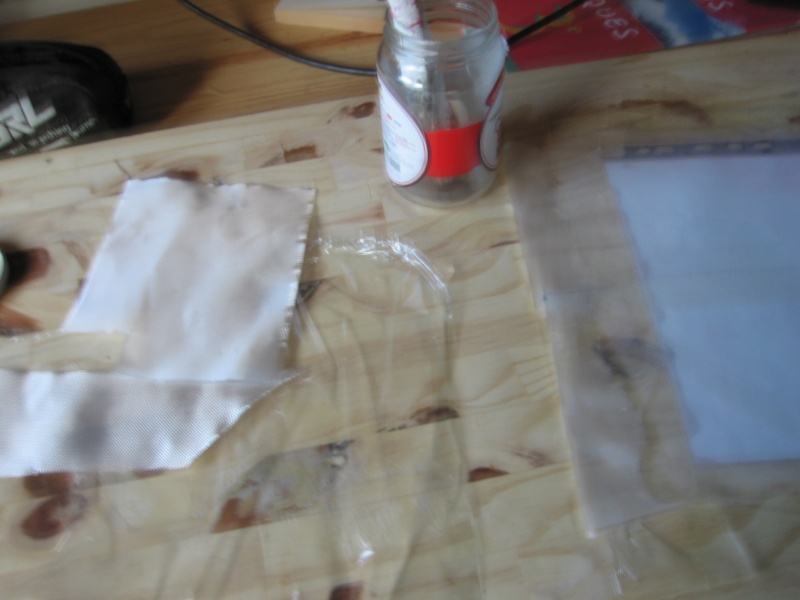

Aujourd'hui , j'avais pas trop le temps donc j'ai fait la plaque :
J'ai utilisé du tissu de verre en 100 et 160 grs/m²
Une couche en 100 et une couche dessus en 160grs
J'ai mis une feuille de papier dans une pochette pour avoir le format (le plan tient sur une feuille)
J'ai mis du film transparent étirable de cuisine (pour pas que sa colle)
J'ai posé le tissu en 100 puis j'ai imbibé avec de la résine epoxy (48h) puis j'ai posé le 160 et j'ai imbibé , sa donne sa :
Audi R8 Perso par un débutant.(1/32) Img_8710
Ensuite on repose une couche de film de cuisine, car sa particularité est de absober le trop de résine et de pas coller (tout ce que l'on demande !!) sa donne sa :
Audi R8 Perso par un débutant.(1/32) Img_8711
C'est partit faut pas qu'il y ait de plis , alors a l'aide d'une règle j'enlève les bulles , au passage des surplus de résine et les plis :

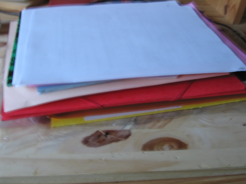

Plus qu'a mettre du poids pour obtenir une plaque droite :
Audi R8 Perso par un débutant.(1/32) Img_8713
