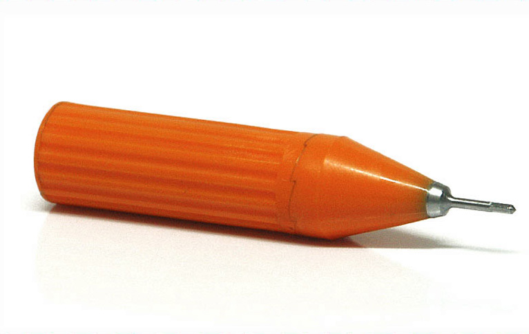

Ne force pas les jantes AR malheureux !!!! affraid
Elles sont vissées. D'où le besoin d'une clé alen dynamométrique :
Il faut du 0,9mm
ex : Tournevis dynamometrique 0.9 mm - M2 - Sloting Plus 9105
Règlement technique du Championnat Slot-It Gr.C 2012 - Page 3 9105.201042016444
ou encore le Slot-It PA23 :
Règlement technique du Championnat Slot-It Gr.C 2012 - Page 3 SIPA23_chiav_dinamometr

okay je comprend mieux auto je fonce voir ca car slot it en fournit une petite avec la voiture.

Un truc, si tu n'as pas un clé dynamétrique et ne pas abimer les 6 pans creux de la vis - serres en tenant la clé par la partie courte - ainsi le couple que tu excerces en serrant est limitée par la déformation en torsion de la partie longue.
